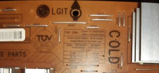

Revisando el manual veo que no viene la fuente. Sube modelo o foto de la fuente mejor enfocada, sobre todo en la zona donde viene el modelo.
Gracias por preocuparte, justo iba a comentar los mismo, en unos minutos la subo.
Aqui la adjunto, es la unica parte donde parece verse algun numero de serie, uo ire buscando, si encuentras me lo dices, vuelvo a repetir, Gracias por tu ayuda.

Parece un laberinto encontrar el modelo exacto. 🤦‍♂️
El recuadro de la derecha, debajo del pegote de estaño que tienes que retirar, no se ve claro y puede que ahí esté el modelo que pertenece a esa fuente. Debe de haber alguna forma de saber qué modelo es. . . a no ser que todos sean iguales, con pequeñas variaciones.

Perdón, pensaba que habia se habia subido la otra foto que estas diciendo también, que es ahi donde indica el modelo, te adjubto la foto:
¿ Que hay debajo del "tostau" , foto del otro lado ?
¿Debajo de aqui?
Debajo de donde he mercado en rojo antes, estan estas resistencias SMD

Échale un vistazo.
Ya está claro:
2722 171 00983 => PLHD-P982A
Adjunto la P983A que no variará mucho. Se ve un poco raro pero se ve.
Parece que U501 y Q501. Por debajo no parece recalentado.
Por cierto, parece que U501 tiene ¿soldaduras frias
Gracias, justo descargue yo ese también, parece ser que no hay uno mas claro, no situo cual es el U501 ¿Cual es? De todas maneras revise la placa de arriba a buscando soldaduras frías, y algunas las repasé.
En el centro a la derecha hay un transformador amarillo, justo debajo hay un transistor en un disipador. Según el esquema es el Q501 y está asociado al U501, el integrado SMD que está debajo, por el lado de las pistas.
