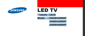

Me llego al taller un tv samsung modelo UN50AU7000GCZB.
El cual tiene dañados varios componentes de la fuente, el tv fue alcanzado por una descarga de un rayo.
Necesitaria el diagrama.
desde ya muchas gracias!.

Por el chassis, este manual serviría
Chassis : U8JA
Model :
UN40HU6950F
UN50HU6950F
UN55HU6950F
Esta en pdf, dividido en dos con winrar (la foto no es), se aclará, dado que ha habido confusiones XD.

Hola estimado.
Me fijo la compatibilidad de este diagrama con el modelo consultado.
Las nomenclaturas son las siguientes:
PowerBoard SMPS: BN44-01054E
Mainboard PCB: BN41-02852E
Display: BN95-00087K

Me temo que lo ubicado no coincide (a veces por una letritas finales ha pasado XD)
¿alguna idea del chasis de ese televisor?
Sobre la fuente:​
  • Número de pieza: BN44-01054E
  • Compatible con el modelo de TV: Samsung
  • UN50TU8000FXZA
  • UN55TU8000FXZA
  • HG50NT690UFXZA
El tema que de ninguno de esos tres encuentro ese dato, ni manual de servicio ni nada.

Ese modelo de televisor es del año 2020 a 2021. Yo honestamente me sorprendería que encontraras un diagrama de esa fuente.
En la mayoría de los casos deben pasar varios años para que el fabricante se digne a liberar diagramas, pero con la tendencia a hacer los televisores cada vez más desechables (cortesía de Samsung), es más difícil que nunca encontrar diagramas o información técnica.
Yo te recomiendo lo mismo que te dijo @sergiot. Los rayos pueden ser fallas catastróficas.
Imagínate pierdes todo el tiempo reparando una fuente solo para darte cuenta que también te falló la mainboard.
Podrías subir una foto de tu fuente con foto panorámica y en el área donde te fallaron los componentes para ver si algún colega tiene la fuente y te aporta esos datos, porque al menos yo el diagrama lo descartaría de plano.
Sobre la fuente:​
  • UN50TU8000FXZA
  • UN55TU8000FXZA
  • HG50NT690UFXZA
  • UN43TU8000F
  • UN50TU8000F
  • UN55TU8000F
  • UN65TU8000F
  • UN75TU8000F
  • UN85TU8000F
Por la captura, es el manual de servicio indicado por el tema de la fuente, espero que vaya, no así del mainboard, salvo que este equivocado
