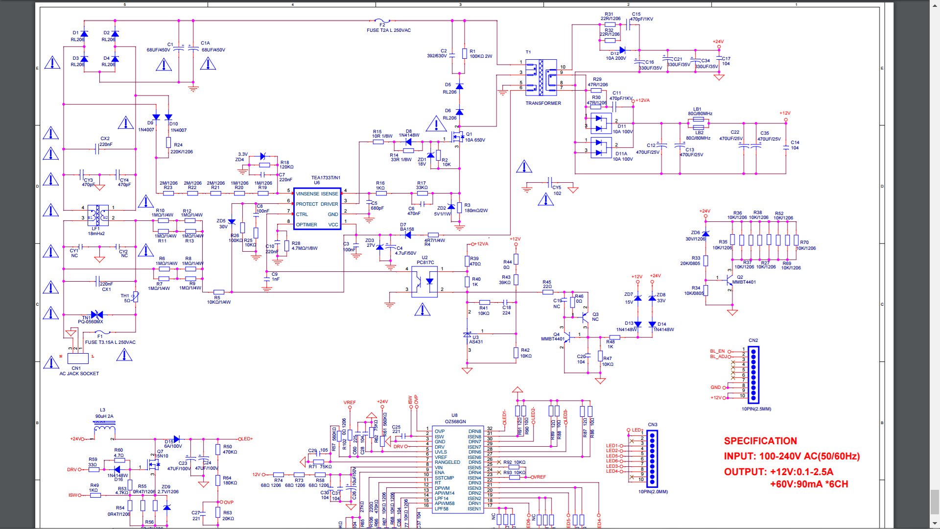

El diagrama es el que adjunto, no lo pude encontrar en pdf.

Muchas Gracias compañero, me fue de gran ayuda el diagrama, encontré 3 diodos Zener en malas condiciones, mi consulta ahora es, ya que no los diodos zener smd no tienen código ( o al menos no se puede identificar en el componente ni en el diagrama) puedo colocar como reemplazo cualquier diodo zener smd que tenga el mismo voltaje que indica el diagrama?
Claro. Cuando no tengo diodos zener SMD a mano los he reemplazado con diodos zener "normales" del mismo voltaje y de igual o superior potencia.
Según el diagrama, ¿cuáles son los diodos zener que identificaste con problemas? (mencionar sus posiciones en placa para que le sirva a quienes hagan seguimiento de esta falla).
Encontré en corto a los diodos ZD1, ZD2 y ZD3, además en el secundario encontré al transistor MMBT4401 (Q4) defectuoso, pero a éste último no lo encuentro por ningún lado, ni sus reemplazo. Lamentablemente estoy considerando en cambiar directamente la fuente, si el cliente acepta el presupuesto.
El transistor Q4 lo puedes reemplazar por un MMBT2222A (1P en el marking SMD) o cualquiera similar. Es un simple transistor NPN en formato SMD que en esa aplicación se usa como interruptor electrónico.

Amigos, quiero informarles que cambié con los componentes que encontré en mal estado, pero la fuente aún sigue sin oscilar, en el terminal VCC del primario del transformador sólo tengo 24mV, cuál sería el voltaje ideal allí?. Medí el Transistor Mosfet y está OK.
¿Cuál es el terminal VCC del primario del transformador? Tienes que revisar el pin VCC de U6. El voltaje esperable en ese pin debería ser de entre 12v a 15v (obviamente estos voltajes se miden en referencia a la tierra del área hot).
Revisa bien los fusibles, diodos y resistencias que están cerca. Seguramente se te está pasando algo por alto. Además, hay que ver cuál es el estado de ese oscilador.
Como punto de partida, sería útil medir la continuidad entre el pin VCC y GND en U6. Postea tus mediciones.

El terminal Vcc del transformador al que me refiero se encuentra en serie con el terminal Vcc del U6, y efectivamente tengo los 15V en el terminal 1( Vcc) del U6. Creo que me resta sólo revisar los componentes de ese recorrido, ya que tendría que existir (me supongo) el mismo voltaje en el terminal Vcc del transformador (Pin 6)
Adjunto imagen del recorrido.

Si tienes voltaje en el pin VCC de U6, entonces debes revisar todos los componentes que están cerca de la Gate de Q1, ya que si no se está disparando ese MOSFET puede que se deba a:
- Algún componente defectuoso que está cerca de Q1.
- Algún problema con U6 (que U6 reciba alimentación de VCC no garantiza que esté oscilando). Tendrías que revisar con osciloscopio si en la salida efectivamente te está enviando los pulsos a Q1. Si tienes a mano algún reemplazo de U6 sería mejor cambiarlo, ya que comprobar la integridad de un IC sin la instrumentación necesaria es un proceso engorroso.
