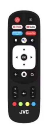

¿como es el tipo de control remoto que usa?
Ya que si el problema es por el control a lo mejor usando otro control que si tenga volumen se podría acceder
Este es el tipo de control que trae el smart tv amigo.

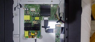

¿Qué modelo de tarjeta tiene el TV?
Amigo estas son fotos de las especificaciones del smart tv, que trae en la parte posterior del smart, y fotos internas de las partes

Amigo, estas son fotos de las especificaciones del Smart TV que trae en la parte posterior y fotos internas de las partes.
En la foto de la tarjeta principal solo se puede ver el modelo 9612M5F1 que corresponde a: "KTC-50FCU-M-9612M5F1"
Y sobre ese modelo de tarjeta, al igual que el del TV, no existe ninguna información sobre el firmware.
Tal vez exista otro modelo tapado con la lámina de los conectores o en la parte trasera de la tarjeta.
Otra forma de obtener información es por medio del procesador, pero para eso se tiene que retirar el disipador.
Si no tienes experiencia en este tipo de reparaciones, será mejor que lleves el TV a un centro de servicio especializado.
