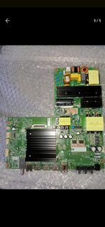

Buenos días amigos, tengo un smart tv siragon tv-7858, después de actualizarlo se reinicia solo, prende llega hasta el logo y se reinicia.
Que puedo hacer para arreglar esa falla?
Muchas gracias por sus valiosas respuestas

Tengo un Smart TV Síragon TV-7858, después de actualizarlo se reinicia solo, prende, llega hasta el logo y se reinicia.
¿Qué puedo hacer para arreglar esa falla?
Normalmente la actualización del TV se debe llevar a cabo sin problemas, a menos de que falle la energía eléctrica durante la instalación.
Si el firmware no se ejecuta correctamente después de que termine la instalación, es muy posible que la eMMC ya esté dañada.
En este caso se debe revisar su estado, ya sea por comandos de consola RS-232 o con un programador.
Si ya tiene poco porcentaje útil, se debe retirar, tratar de extraer BOOT1 y BOOT2, regrabarlos en la eMMC nueva, resoldarla e instalar el firmware por USB.
Si se cuenta con el volcado del firmware, se procede a grabarlo directamente en la eMMC.
Antes de realizar lo anterior primero se debe tratar de entrar al modo de recuperación "Recovery Mode"
Esto dependerá del SoC de la tarjeta, de que exista un respaldo útil en la eMMC y que esta no tenga daño.

Al modo de recuperación se ingresa por comandos en consola RS-232 o por medio de un script en una memoria USB.
¿Qué modelo de tarjeta tiene el TV?

Amigo estas son fotos de las especificaciones del smart tv, que trae en la parte posterior del smart, y fotos internas de las partes

Muchas gracias amigo por toda la explicación, no tengo experiencia en electrónica.
Estoy buscando un centro de servicio de siragon, para llevarlo y que me digan el diagnóstico.
