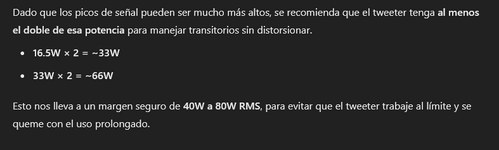

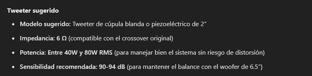

Hola!, gracias por responder! si, la idea es cambiar ambos tweeters. Agradezco tu respuesta pero la verdad que no estoy familiarizado con esos términos, ese 5% que mencionas, cuánto sería en wattios?. Yo he hecho la "consulta" a chatGPT, a continuación paso el chat:
En fin, nosé si estará bien hecha mi "consulta" y tampoco si estará bien la rerspuesta.
Es un simple tweeter de cono de papel, varios cientos de esos con caracteristicas muy similares, son todos de baja potencia, tené en cuenta que el valor de potencia que algunos declaran son del valor directo sin divisor de frecuencia, y otros valor de potencia musical, despues del divisor, por eso podes llegar a ver que digan 5W para un bafle de 50W o digan 50W directamente y es el mismo tweeter.
En algunos casos he comprado bafles completos y le sacaba el tweeter.
Hola, es un tweteer común, hay iguales chinos, cualquiera de 2" te va a servir. Un piezo va a ser muy chillón me parece. Lo único me parece que es de 6 Ohms. Como te mencionaron en otro mensaje, cambia el condensador también.
