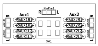

Les dejo el PCB (para planchar) del conmutador y atenuador de entradas. El diseño está ajustado a la imagen anterior, así que es muy sencillo. También les dejo la imagen del layout para que vean como van los componentes:
Aviso que yo aún lo he probado ni armado, pero supongo que si tengo tiempo lo haré mañana. Lo que pasa es que el diseño es taaaan simple y está verificado contra el esquemático que no puede tener errores (seee...también lo revisé a ojo).
Cosas importantes:
1- NO HACE FALTA usar los conectores que están dibujados, pero los puse por si alguien quiere hacer algo completamente desmontable. Yo voy a soldar los cables en los huecos de los pads y listo.
2- TENGAN CUIDADO COMO SUELDAN LA LLAVE!!! Ahí está marcado para que lado están las resistencias de Aux1 y de Aux2, pero las palancas de las llaves operan al revés: para el lado de Aux1 activa a Aux2 y viceversa. Si le escapan al montaje correcto después van a tener que modificar los carteles del frente del equipo para que coincidan con la selección de la entrada correcta. Están avisados!!! (por supuesto que pueden girar el montaje 180º y va a coincidir OK, pero alguno puede desesperarse y hacer macanas)
3- Las dimensiones y posición de los pads de la llave están ajustados a 0.1mm con las dimensiones de MI llave de palanca. Estas dimensiones coinciden con las mayoría de las llaves actuales del mismo tipo y tamaño. Pero yo que ustedes revisaría esto antes de hacer el PCB y analizaría, si no coinciden, que tanto tengo que trabajar para que lo hagan. Si no miden con su llave y verifican que coincidan los huecos luego irán a llorar al campito. Están avisados!

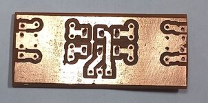

Bueno, así queda armado el atenuador, lado cobre y lado componentes:
con los componentes ya montados:
y así queda en la prueba del panel:
Si miran la penúltima foto, verán que armé el Aux1 y el Aux2 cambiados de lugar respecto al diseño original. Esto es para dejar el conector de salida hacia el lado del preamplificador, no solo por que los cables quedan mas cortos, sino por que no me dí cuenta que el PCB iba a quedar muy cerca del lateral izquierdo y probablemente me molestara el tornillo que sujetará el panel frontal. De esta forma coloco el lado "mas ancho" del atenuador hacia el preamplificador, donde hay mucho espacio y soluciono el problema del tornillo.
