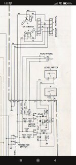

A bajo nivel posiblemente apenas se encenderán. Mi viejo amplificador tenía los VU conectados a la salida. Eran analógicos. Buscaré la placa adaptadora. Le quité el transformador de este proyecto y los VU antes de enterrarlo.
Recuerdo un antiguo amplificador Yamaha, que tenía un conmutador en que el VU pasaba de medir de 0 a 100W a escala de 0 a 10W, o algo así. No se como harían para que el ajuste se adaptara a la impedancia.
A ver si lo busco y localizo los esquemas.
Antes debo probar los VU. No sea que sean de esos decorativos, y ponga el nivel que ponga siempre lleguen a fondo de escala 🤦‍♂️. Espero que no.
Como opción, hacer un divisor resistivo con microinterruptores para seleccionar la impedancia de los altavoces instalados 4-5-6-7-8 ohm.
No creo que valga la pena por que una vez conectados es difícil que cambies los baffles. Ajustalos para mas o menos 6 ohms y quedate contento ahí...
PD. Lo encontré. Adjunto el esquema
Recordá que en el foro hay un esquema de @crimson que funciona muy bien y está muy probado.
Gracias Crimson y Dr. Z!
Es para VU led.
Tengo que ensayarlos para verificar la escala de encendido de los led.
Adaptarlos más o menos a la salida de potencia, será objeto de un divisor de voltaje resistivo. Que lo haré ajustable. Tengo pensado elegir las resistencias para que la potencia a disipar sea aprox. 1/8 de watio.
Como dice acertadamente Dr. Z. Lo adaptaré a mis altavoces, no va a usarse en otra instalación.
