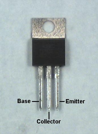

Tip31
Piénsalo así ... Lo que ase el tip31 es transformar las señales de sonido en señales de tension que le dicen al led (o a cualkier cosa que conectes en el circuito) cuando prender y apagar... ;)

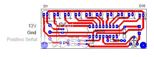

VUMETER con10 leds full transistores sin ci:)
Aca esta el pcb se ve mas o menos :D que opininan :unsure:
