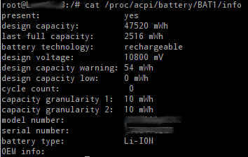

el-rey-julien ACER ASPIRE 4349-2436

analogico Me podrías detallar cómo acceder a esa pantalla ?
