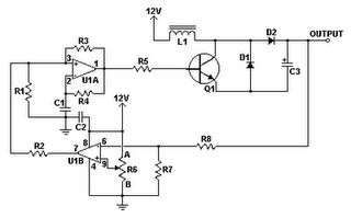

con algo de conocimiento te podes armar este
http://schematic72.blogspot.com.ar/2014/10/dc-dc-converter-12v-to-24v.html
pero mas o menos lo mismo que el comprado
