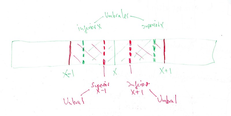

Si la longitud de la escota y la definición de los márgenes dentro de los cuales el sistema debe reaccionar no funciona para adaptar el largo de la escota sin limitar el movimiento libre dentro de los límites estipulados. Como logro que por un lado que el palo de la vela pueda girar libremente dentro de los extremos definidos por la posición de los controles de la emisora. El control de la emisora define hasta que ángulo el palo de la vela pueda abrirse, antes que la escota pare el movimiento logrando así que la fuerza del viento mueva el velero.
Si tomo los margenes demasiado limitados el palo podrá moverse libremente en dirección del eje central del casco, pues este movimiento tiene como consecuencia que el sistema debe recoger escota para adaptarse al nuevo ángulo de apertura y evitar que la escota, por ser demasiado larga se anude.
Pero que ocurre si el palo quiere abrirse mas y aún no ha alcanzado el límite definido por el operador a través de la posición del control de la emisora? En ese caso el sistema debe soltar mas escota para no limitar el movimiento del palo agrandando el ángulo entre el eje central del casco y el ángulo del palo.
Habiendo percibido este reto y pensándolo buen tiempo, he llegado a la conclusión que la solución esta en adaptar los margenes dentro de los cuales el motor de paso no mueve el tambor de la escota haciendo mas escota disponible y así permitiendo que el palo se abre más, osea que el ángulo aumente. La vela en esas condiciones se mueve libremente a razón de la acción del viento y de la ondulación del agua y de una eventual inclinación del casco. Si la unidad mínima con la cual cambio el largo de la escota equivale a varios pasos del detector magnético angular del palo, entonces puedo cambiar el largo de la escota una vez que el detector angular me indique que el palo está girando aumentando o disminuyendo el ángulo. Algo análogo a como un controlador detecta si en un pin está un "1" o un "0". Si la tensión llega a 0.7 VDC y continúa disminuyendo el controlador registra un "0". Por otro lado si la tensión aumenta por ejemplo a 2,5 VDC o mayor, entonces registra un "1". Entre esos valores el valor es considerado no definido. En el caso de mi sistema el rango entre los 0,7 y el 2,5 tendría como equivalencia el no cambiar el largo de la escota y recién al pasar uno de esos 2 límites el control del motor de paso movería el tambor de la escota a la próxima posición. aquí me beneficiaré de la alta resolución, tanto del sensor angular de 14 bits, resultando en un límite de resolución angular de 4096 posiciones para los 90° que el palo puede abrirse a babor o estribor y de la altísima resolución del motor de paso. 200 pasos por giro completo de un total de 21 giros completos que dará para adaptar la escota, multiplicado por los 256 micropasos por paso completo:

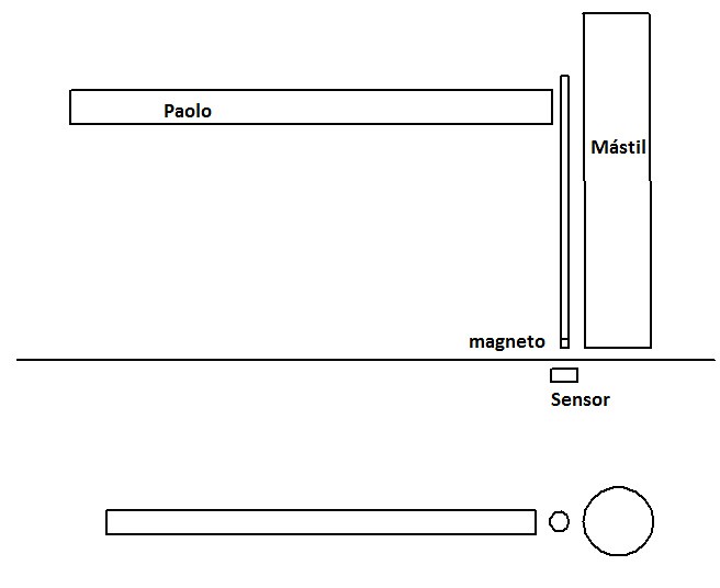

La información proveniente del operador en el radio control solo es alimentada al sistema cada 20 ms en forma del largo del ciclo activo del PWM que viene del receptor de radio control. He llamado esta variable:
"SenderMaxPosMain" y que representa un valor integer de máximo 10 bits.
Esta variable representa la posición del control en la emisora y por lo tanto representa aquella información hasta que ángulo el palo de la vela mayor por ejemplo puede abrirse de acuerdo al control del operador de la emisora!
Uso la abreviación "Pos", posición, debido a que en el procesamiento anterior el ángulo en grados no es relevante, sino solo el número de posiciones desde una posición inicial "0" que equivale a la posición central del palo de la vela mayor!

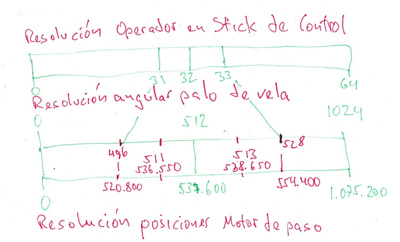

Podemos ver en la vista del gráfico inferior el palo de la vela mayor en su posición central que es donde el largo de la escota tendrá su mínimo! Si el palo gira hacia uno u otro lado entonces la nueva posición del palo de la vela estará a cierto ángulo en comparación con la posición en el gráfico
El el gráfico que ven ahora trato de demostrar de forma gráfica la relación entre el significado y la resolución de los diferentes parámetros!
En el bloque verde superior pongo como ejemplo una resolución de 64 posiciones diferentes del stick de control en la emisora. Quizá algún operador ultra experto y muy sensible es capaz de conscientemente "sentir" la diferencia de 64 posiciones diferentes y 128 o 256 0 512 0 1024. 64 posiciones requiere de 6 Bits, 256 posiciones de 1 Byte. así usando una variable que en los ARM Cortex M es de 32 Bits y transfiriendo tales variables entre las placas con 400kHz o mas es sin relevancia. Yo llamo la variable para este valor numérico que refleja la posición del stick de control en la emisora "SenderMaxPosMain". De estas variables hay una con "New" y una con "Old" al final del nombre! Así la central que no solo controla el sistema de control de escotas, sino el total de los subsistemas en el modelo compara cada 20ms si el valor de tal variable ha cambiado! Digitalizando el largo de la señal PWM activa con alta resolución y luego cortarle varios bits a la derecha, equivalente a dividir por 2 (1bit), o 4 (2bits), etcétera, evita que el valor numérico fluctue y así de forma equivocada piense que hubo un cambio de posición del control de la emisora. También existe la posibilidad de crear un promedio con el mismo objetivo! La central por lo tanto verifica si el control de la emisora ha cambiado su posición. Si no ha cambiado espera a la llegada del próximo pulso de la receptora R/C a los 20 ms. Si hay un cambio, transfiere el nuevo valor a la placa LPCXpresso1769 con el nombre "Winche Control". Allí el controlador de la placa entra en una tabla en su memoria Flash que relaciona a cada valor de "SenderMaxPosMain" el valor correspondiente tanto a la resolución del sensor angular magnético, como en una segunda columna de esa tabla el valor de la posición del motor de paso que controla el giro del tambor de escota. Allí el controlador resta el viejo del nuevo valor y dependiendo si es positivo o negativo sabe en que dirección cambia el máximo ángulo permitido por el operador y del valor absoluto del resultado sabe por qué número de posiciones ha cambiado! esto aplica tanto al sensor magnético, como a la posición del motor de paso.
Las variables correspondientes tienen que apoyar la resolución del sensor angular y de la posición del motor de paso! Como habia escrito mas arriba el cambio de largo de la escota requerida es de 8400mm. La circunferencia del tambor de escota propulsado por el motor de paso es de 400mm. así con 21 revoluciones completas del motor de paso logro cambiar el largo de la escota por 8400mm! Como el motor de paso tiene 51.200 micropasos por giro de 360° resulta el número tan alto en el bloque verde inferior!
Esta información de la magnitud del cambio de posición reflejado sobre el sensor magnético permite computar un nuevo valor máximo, que si el sensor magnetico angular registra tal valor sabe que no debe cambiar posición del motor de paso. Hasta allí y no mas la vela tiene permitido abrirse para uno u otro lado! Si el nuevo valor es equivalente a un ángulo menor que el actual de la vela, entonces la placa LPCXpresso1769 con el nombre "Winche Control" instruye a la placa stepRocker cambiar hacia la nueva posición la posición del motor de paso. Como ya sabe cuantos pasos el motor de paso tiene que dar, comparando la posición actual del motor de paso con el nuevo, sabe por cuanto debe acortar el largo de la escota y esta jalar el palo de la vela en dirección del centro del casco. Este movimiento representa un movimiento del motor de paso bajo carga, lo que representa un mayor consumo eléctrico. Como busco lograr un mínimo de consumo eléctrico en un futuro decidiré como calcular el consumo actual de energía. aquí puede que funciones algebraicas no sean adecuadas, pero si son funciones diferenciales, son sencillas, diferenciables! El consumo de energía dependerá de la velocidad de giro, de la magnitud del torque de carga a razón de la presión del viento en la vela y de como el mecanismo de adaptación de las componentes de Trinamic utilizadas se adapta haciendo disponible un torque adaptado al torque de carga. Yo estimo que aquí el crear atos del resultado de medición del flujo eléctrico por las bobinas del motor de paso y de la tensión aplicada al motor de paso la software de Wolfram podrá calcular simulando y usando solvers para encontrar funciones que aproximen los valores reales medidos en dependencia de los diversos parámetros de control de las componentes de Trinamic. Esos parámetros que controlan la operación del motor de paso y que son bastantes los disponibles que impactan el consumo energético.
Este gráfico por ejemplo muestra como he pensado controlar la adaptación del largo de la escota usando "umbrales". Para ello aprovecho que la información angular del sensor magnético es hecha disponible al controlador LPC1769 con las 3 señales PWM, "A", "B" e "I" y eso con una resolución menor por 2 bits a la máxima que está disponible para la posición angular absoluta en un registro interno del sensor. La línea vertical verde central con el nombre "X" representa la posición angular resultante como información de posición incremental, resolución menor por 2 bits y los umbrales inferiores y superiores a la posición "X" que recibo leyendo el valor del registro en el sensor y que representan una resoluciòn mayor del factor de "4". esto es importante cuando el palo de la vela oscila en una posición angular menor a la máxima permitida por el operador. Al pasar la posición del palo absoluta sobre uno de los umbrales, el motor de paso se mueve a la posición equivalente a la posición "X+1" o "X-1", según en que dirección esté girando el palo de la vela. Encontrar el valor para los umbrales que resulte en un mínimo de consumo energético es esencial.

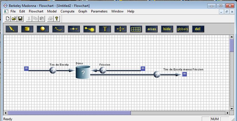

Actualmente estoy usando el período de prueba de las herramientas de Wolfram y poniendo foco en entender que tal funciona portar los modelos escritos en Modelica usando la versión de prueba de la herramienta Dymola de Dassault, software de prueba que no tiene limitación del tiempo que funciona, sola en la complejidad de los modelos que son posibles de ejecutar. Como para mi diseño de mis sistema de control de escotas empezaré creando los modelos constituyentes, esa limitación no me impacta
Claro que en el contexto de la comparación de la técnica de modelación con objetos causales como los usa Matlab y de las componentes acausales como son posibles gracias al uso de la lengua de modelación Modelica, me dedique a la pregunta de como explicar tal diferencia y de explicar en que consiste la ventaja del uso de componentes acausales que se crean usando la lengua Modelica!

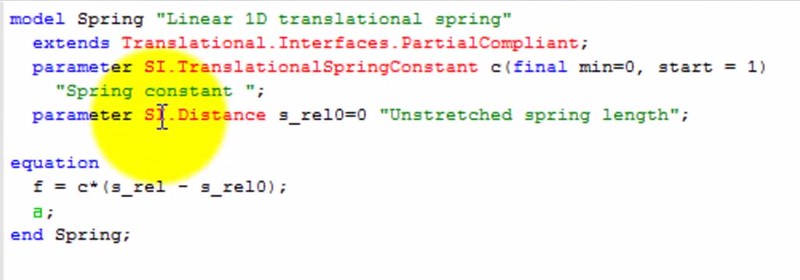

En Modelica, aquí el sencillo ejemplo del modelo de un resorte:
Vemos bajo el título de "Equation" la ecuación que describe un resorte. Dentro del entorno de la simulación de modelos de Modelica la software utiliza funciones que en Inglés se llaman "solver", solucionadores, que usan esa ecuación para a base de lo que se conoce modifica la ecuación generando una función, un algoritmo que permite calcular aquellos elementos de la ecuación que faltan!
La ventaja de tal sistema y la razón por lo que se llaman modelos acausales es, porque no usan una ecuación que tiene bien definido que se computa a base de que, o dicho de otra forma que entradas se aplican a una función para computar el resultado, o dicho de otra forma mas, a base de las causas, entradas, se computan las salidas, los resultados.

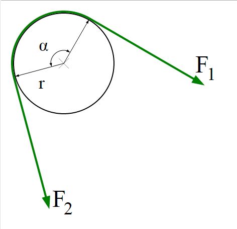

Hola amigos, quiero compartir con Ustedes la felicidad que siento por haber finalmente encontrado un camino que con los conocimientos adquiridos en el último un poco mas de un año me abre la ruta para empezar a modelar mi sistema de escotas según la metodología del diseño por modelación. Claro que ese proceso de empezar a modelar implica un montón de estudios, de aprendizajes y de experimentación! Estoy absolutamente seguro que eso me ocupará para lo que queda de este año que acaba de empezar!
Quiero indicar que dentro del concepto de mi sistema de control de escotas me limitaré a tratar un aspecto aislado y que creo que es lo suficientemente sencillo para en aplicar la metodología poder aprender su uso y las herramientas de que consiste! El reto al que me estoy enfrentando ahora es ver como puedo presentarles lo que quiero narrar y que su nexo con nuestra afición, el modelismo naval sea evidente!

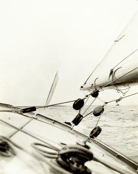

Me voy a limitar a modelar el aparejo que aparece en esta foto del velero original, la Endeavour!
El objetivo de esta modelación es poder determinar en las simulaciones a que velocidad del viento soplando a la vela, considerando que el viento puede soplar desde perpendicular a la vela, 90°, o paralelo a la vela, 0°, la fuerza que la escota conectada al palo de la vela mayor es capaz de tener el mismo valor que la suma de las fricciones entre la escota y los 7 discos del aparejo! Cualquier viento mas fuerte, mas rápido, será capaz de abrir la vela!

Siendo modelistas navales todos conocen el efecto que por ejemplo aparece en la foto central. Puede ser un buque de tenedores gigantesco, si la cuerda es lo suficientemente fuerte y le doy suficientes vueltas a la bita de amarre la fricción e la cuerda será suficiente para resistir la tensión del buque!
Esta gráfica resalta la Fuerza F1 que por ejemplo sería aquella fuerza que resulta por el tirar de la escota cuando el palo quiere abrirse mas! Además vemos, lo que es relevante, el ángulo α que es la medida para el sector del disco que está en contacto can la escota. En la foto del aparejo de la Endeavour vemos que en muchos de los discos el valor de α difiere y que por lo tanto la fricción en tal disco también tendrá otro valor. Lo que en un primer paso dejaré sin considerar es si cuando el palo oscila entre 0° y 90° el ángulo α de las escotas en los discos puede cambiar. Experimentos determinarán el impacto junto con el análisis de los datos simulados.
Este gráfico ya entra en mas detalle y los siguientes 4 renglones con sendas fórmulas describen de forma matemática el como se calculan las fuerzas. es importante para entender las próximas ecuaciones, y por favor no se dejen intimidar, realmente no es difícil!
la fuerza "F" dibujada en color rojo es aquella fuerza que tiempla la escota o por decirlo de otra forma, es la fuerza de tiro del palo de la vela mayor de la escota! Si seguimos la línea negra gruesa, vemos donde la escota abandona el contacto con el disco la suma de las fuerzas F y ΔF. Vemos si asumimos que las fuerzas a ambos lados del disco son iguales, resulta:
F = F + ΔF
ΔF sería la fuerza de la fricción. La fuerza de tiro del palo de la vela mayor F pierde la fuerza ΔF por la fricción que ocurre en el primer disco! así cuando la escota llega al segundo disco se repite lo que muestra el gráfico, solo que ahora la fuerza F a la izquierda es menor a la fuerza F de tiro antes del primer disco a razón de la pérdida de fricción en el primer disco. Esto se repite del primer al séptimo disco. Si en el séptimo disco suponemos que la fuerza F a la derecha es F = 0 Entonces podemos decir que:
F = ΔF1 + ΔF2 + ΔF3 + ΔF4 + ΔF5 + ΔF6 + ΔF7
Siendo los números del 1 al 7 los índices representando los 7 discos del aparejo. Si esta ecuación es correcta, entonces existe un equilibrio entre la fuerza de tiro por el palo de la vela mayor de la escota y las fricciones de la escota en esos 7 discos. La vela mantendrá en tal caso su posición, pues no es capaz de contrarrestar las fricciones entre la escota y los 7 discos.
Cada uno de los 7 ΔF se calcula para cada disco.
En esta ecuación vemos como se relacionan la fuerza de tensión de la escota al llegar al próximo disco a razón del tiro del palo de la vela mayor y la fuerza FN que vemos en el gráfico anterior a las ecuaciones y que va de forma perpendicular hacia el centro del disco! La fuerza de fricción resulta de esta fuerza FN y vemos que la fuerza FN es proporcional al ángulo en el cual la escota está en contacto con el disco!
ΔF1 = 0.01 F. Un factor que por aproximación se define así y que resulta de la construcción de la escota y de su tensión. Como vemos solo impacta por un 1%, pero la hace en cada disco, aquí 7 veces!
ΔF2 es la ecuación que representa la aportación de la fricción del eje alrededor del cual gira el disco! µ siendo el coeficiente de fricción.
así pues esta ecuación nos da la suma del aporte de la pérdida de fuerza de tiro de la escota al pasar por cada uno de los 7 discos del aparejo!

Pues resulta que la herramienta "Berkeley Madonna" logra exactamente esto! De forma visual y con su asistencia se van sumando los factores que se quieren considerar y la herramienta Berkeley Madonna va indicando si todas las dependencias han sido implementadas de forma completa. Aún estoy aprendiendo a usar la herramienta "Microsoft Expressión 4.0" que está disponible en el sitio de Microsoft de forma gratuita permite no solo crear imágenes de lo que aparece en la pantalla o en una webcam como foto de la pantalla, sinó que también permite grabar en un video mientras se está haciendo algo en la pantalla del PC y sumarle la voz a ello. Apenas tenga resultados tolerables los presentaré aquí, pues esa herramienta "Berkeley Madonna" es una maravilla y a diferencia de herramientas similares los gráficos son muy lindos de ver, lo que apoya en el proceso de entender lo que se ve!
Acabo de mencionar que el problema de ir sumando los factores que influencian el comportamiento de un modelo gracias a aquella herramienta es facil de controlar. hay que mencionar que la metodología que la herramienta "Berkeley Madonna" hace disponible es una que se aplica desde hace muchos años para modelar sistemas dinámicos"! Lo que lamento mucho es que cuando peritos latinoamericanos presentan la materia lo hacen de forma sumamente falto de transparencia e ignorando el uso y la existencia de modernas herramientas.
Permítanme presentar una imagen del ejemplo de un "Flow Chart" que empecé haciendo con la herramienta "Berkeley Madonna" y permítanme también confesar que las denominaciones de los elementos para describir un disco del aparejo también contienen un error importante!
El error sin embargo no es relevante para mostrar la estructura básica que usa "Berkeley Madonna", la estructura básica usada en la ciencia de "sistemas dinámicos y en lo que el profesor Werner Maurer de la universidad suiza de Winterthur llama "System Physics" y que me he permitido en traducir como "Física de Sistemas"!
En todos estos campos se describe, modela un sistema dinámico partiendo de mínimo un depósito, aquí erróneamente lo he llamado "Entropía". la fuerza F si la conocen y la presente antes. La fricción es equivalente a ΔF en el texto arriba!
Como escribía se puede tomar la equivalencia a recipientes de agua. La fuerza "F" representa una magnitud de flujo que transporta contenido el recipiente hacia afuera, salida, desagüe! En nuestro caso del disco del aparejo es la fuerza con la que la vela tira de la escota! La fricción en el gráfico sería un desagüe también lo que definitivamente pudiera ser un error!
La razón por esa incertidumbre la repito aquí, pues refleja el reto al que estoy expuesto, pero el que creo saber donde poder aprender el corregirlo!

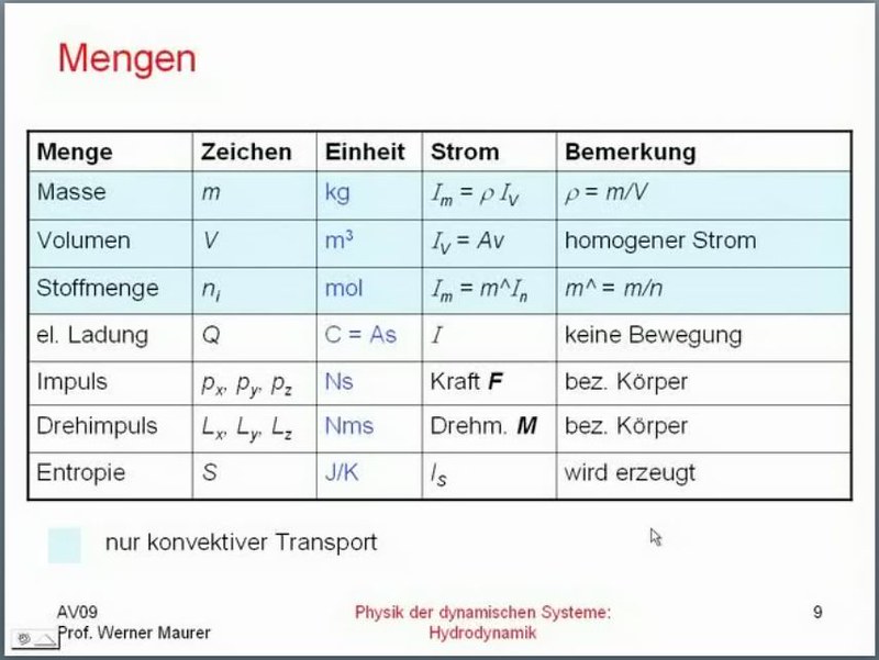

En la tabla aparecen esas magnitudes de la física a los cuales en la Física de Sistemas se limita lo que puede estar en un recipiente! Como está en alemán voy a traducir la primera y la última columna e indicar lo que significan otros datos en esta tabla!
Masse = Masa el símbolo es "m", la unidad son kg, la magnitud de flujo asociada es ...
Volumen = volumen, flujo homógeno
Stoffmenge = no encuentro la traducción, se trata de un término químico como lo indican las unidades correspondientes.
El flujo de estas magnitudes es un movimiento físico y aparecen con fondo azul claro!
el. Ladung = Carga Eléctrica, no ocurre movimiento físico por lo general!
Impuls = Impulso
Drehimpuls = Impulso rotativo
Entropie = entropía es generada
Se trata de magnitudes físicas de la física de sistemas dinámicos y aparece en una hoja dentro de sus lecturas sobre hidrodinámica.
Viendo estas 7 magnitudes que pueden ser contabilizadas en el recipiente del "Flow Chart" de Berkeley Madonna y tratando de ver cual podría ser factible para el caso de la modelación del aparejo de mis sistema de control de escotas la única opción que me parece adecuada es aquella en el quinto renglón de la tabla.
Lo que tengo que acabar de comprender bien y así poder aplicar correctamente es aquello del recipiente y los flujos y aplicarlo a lo que se denomina como mechanica translatórica.
Hola amigos, finalmente creo haber derrumbado el muro que me prevenía en avanzar. Quiero, como lo prometí, compartir esto con Ustedes:
Para entender el "Flow chart" hecho en Berkeley Madonna se requiere del segundo gráfico:
La fuerza Fiz = Fde + ΔF
La fuerza Fiz es lo que he llamado "Tiro de Escota" en el diagrama arriba. Es aquella fuerza con la cual la acción del viento sobre la vela mayor y por el palo de la mayor tira de la escota para que esta se pueda abrir, o que mi sistema de control de escotas tiene que contrarrestar para limitar el abrirse mas de la vela!
La fuerza ΔF es el nombre que le he dado a la fuerza que la fricción entre la escota y el disco genera y que es opuesta a la fuerza de "Tiro Scota"!
La fuerza Fde es aquella fuerza que sobra después que la fuerza "Tiro Escota" se sobrepone a la fricción! Si esta fuerza desaparece, o mejor expresado, toma el valor "0", entonces la fuerza "Tiro Escota" = Fuerza por Fricción o ΔF!
En ese caso hay un equilibrio entre la vela tirando de la escota y la fricción de la escota en el disco!
