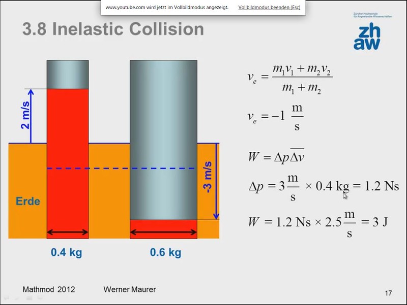

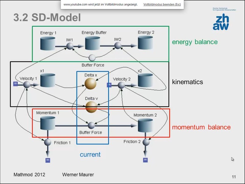

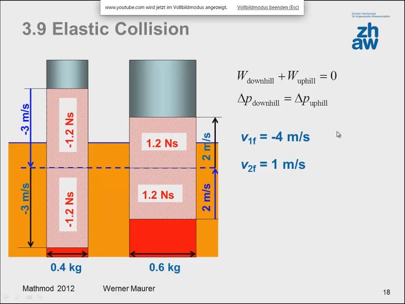

Estos 3 gráficos, el primero mostrando como ejemplo un modelo en el cual el professor Maurer resalta los 4 temas que pueden ser abarcados al modelar un sistema, en mi caso el del aparejo!
Tomando como ejemplo tome las colisiones, elástica e inelástica, usando lo que llama la imagen de fluidos. Recuerden que la física de sistemas, como la ciencia de sistemas dinámicos complejos y la modelación usando la lengua y el entorno de modelación Modelica, los 3 pilares que en conjunto contribuyen a mi objetivo de la modelación de mi sistema de control de escotas, basan en recipientes y flujos. En el caso de las colisiones el area de los recipientes es la masa de los objetos, la altura la velocidad, donde resulta el momentum:
Momentum = masa * velocidad
Siempre el flujo de momentum tiene lugar del recipiente con mayor "velocidad" a aquel de menos, siendo esta la dirección de flujo positiva. Quiero que recuerden, que todos los campos de la física, hasta aquella relativista, muestran estructuras de dependencias idénticas y representables en estos gráficos de fluidos que combinan una cantidad contabilizables en los recipientes y magnitudes de flujo.
He tomado el ejemplo aplicado a estos 2 tipos de colisiones para permitir a aquellos interesados a meterse en la materia con conceptos físicos bien conocidos.
Lo que yo tengo que lograr ahora es realmente entender los conceptos y su aplicación de los 4 campos presentados en el primer gráfico y saber decidir sobre como mirar a un objetivo, como el de modelar el aparejo de mi sistema de control de escotas, desde esos 4 campos!
