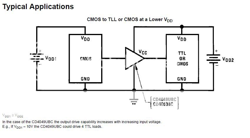

tendrías que poner el circuito que usas ...una solución (en vez de usar el MAX232) sería usar buffers adaptadores CD4050 de tecnología CMOS.
Hola moyano, el circuito que uso entre el pic y el celular es directo.
