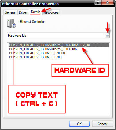

hace un par de dias yo intente lo mismo pero me encontre con el problema de que no encontre el driver para windows XP, le quite un wifi Realtek con integrado RTL8187B a la tablet y si me lo reconoce el PC pero no doy con el driver, y el modulo se alimenta con 3v3. me lo detecta como dispositivo 802.11n NIC

Estuve Mirando En Internet Y Encontre Un Driver de XP para El RTL8187B. En Cuanto A La Entrada De 3.3v Esta Tarde Subo Un Vídeo De Como Cambiarle El Voltaje Al Puerto USB de 5.0v A 3.3v.

me parece que ese driver ya lo probe y no funciono, pero si quisiera probar el que pones pero me liga a otro sitio quitando los espacios entre las W.
para bajarlo de 5v a 3v3 ahora estoy usando una fuente de 3v3, pero si funciona pienso ponerle un zener y claro su resistencia SMD que ya los tengo, pero como no tengo el driver pues no me sirve de mucho hacer el esfuerzo XD

no creo que el zener sea buena idea para esto
usa un lm117 que es el integrado que usan estos aparatos se encuentran facil
o 2 diodos 1n4007 en serie
la tarjeta rtl8187 es de la epoca del windos vista asi que si tienen drivers para xp
venia en los notebooks en formato minipciexpress usando los pines usb del minipciexpress
as si tienen tarjetas minipci express que funcionen en modo USB pueden adaptarlas a usb
de hecho los chinos venden el adaptador
la bobina es para generar los 5V, por que el puerto minipciexpres es de 3,3V

pero busca por el id del hardare en el internet
ese codigo deberia esar en el archivo inf del driver en caso de que sea el correcto
o pruebala con linux lsusb dmesg
puede ser que no sea realtek verdadera
