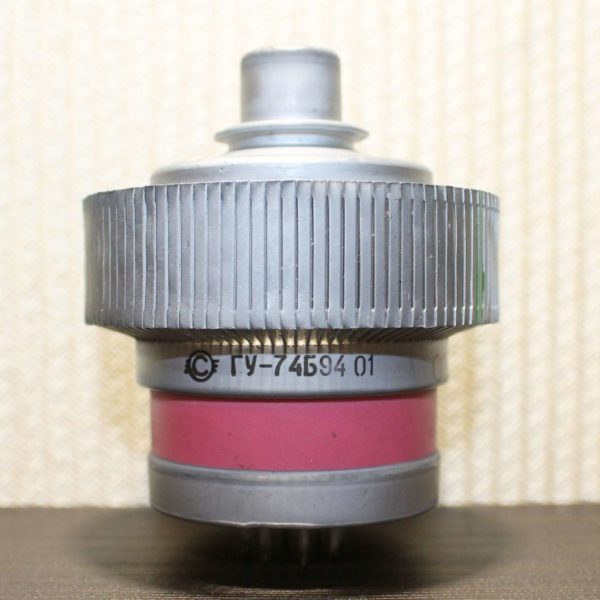

Si si, les dicen valvulas Rusas pero muchas se fabrican en Ucrania. Rorschach me refiero a valvulas de potencia de RF que son las mas caras, tipo 3CX500Z, 4CX800, etc.
Son lamparas super caras pero las Rusas o Ucranianas dan igual resultado a mitad de precio.
