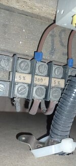

Me referia anteriormente:
Alimentar con fase y neutro a un transformador 220 entrada y 380 salida a un VFD que tiene entrada trifasica de 380 VAC y salida 380 VAC.
En este caso el secundario no es ni fase ni neutro ni nada que no se una fuente alterna, que se le podia llamar bifasica o fuente aislada.
Los diodos seguro que soportan mas de 1000volt de tension inversa ya que el VFD se alimenta de 380 VAC.
En la foto no se ve mas que el secundario, hay mejores fotografos.
Despues esta la opcion del doblador de tension, comparativa.
Alimentar con trafo 380 (bifasica) 380 X (raiz de 2 ) = 532 volt pico. Tension en el bus despues de rectificar 532 volt
Alimentar con doblador de tension onda completa=620 volt pico. No hace falta rectificar, tampoco tener en cuenta la polaridad ya que los puentes de los VFD todos tienen dos diodos en oposicion en cada fase. Cualquier duda Google tiene millones de imagenes que lo atestiguan.
tambien en mi post anterior esta una imagen.
Perdon, se me olvido pulsar el boton de responder.🙏🙏
