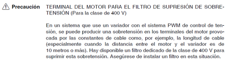

Ay muchachossss, no pensaron en la longitud del cable,? es una bomba sumergible a cuantos metros piensan que esta?
En el manual tendria que decir cuanto es la longitud maxima del cable antes de poner elementos para compensar los picos y las sobretensiones
La bomba está sumergida a 80 metros con una sección del conductor de 2.5 mm, el variador cuando le puse a 35 Hz estuvo funcionando bien, sacando agua la bomba y todo, pero fue subirle el parámetro F001 a 50Hz estuvo 1 min y sonó internamente como si algún IGBT haya partido.
Es exactamente de lo que estoy hablando, quemaste el variador por sobretensión e ignorancia

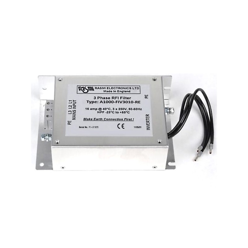

La bomba por el cuadro de control, salida del relé térmico, la bomba tiene 18amp en cada una de sus líneas. Lo que no, me explicó, que según la empresa, ese variador no lo cubre la garantía por realizar una mala conexión, y hay las conexión era entrada para alimentar el variador y salida para alimentar la bomba, y los contactos de arranque del variador. Ves, filtros antes del variador no había ninguno, solamente un diferencial trifásico y un térmico de 25 amp.
Te falto esto, no se si se lo podes reclamar al que te lo vendio
Filtros Dv/Dt​
Filtro IFR
