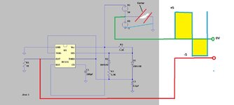

Buenas. me llamo Matías, soy aficionado (muy novato) a la electrónica, trato de aprender electrónica en la práctica para luego ir más canchero en la teórica (y porque me divierte y entretiene). Y lo estoy haciendo tratando de comprender un circuito para cuando al fin lo entienda, armarlo.
La cosa es que, en el circuito, encuentro que en un 555 el +vcc está conectado a 0v. Y el gnd está conectado a -5v. Como se muestra en la imagen.
El datasheet me dice que el gnd es "Ground reference voltage" Osea, una referencia de voltaje al pin 8, en cual dice "Supply voltage with respect to GND "
¿Esto estaría bien? se podría pensar que el negativo debería ir en el pin 8, ya que dice "with respect to gnd", pero por otro lado, el pin 8 es el +vcc. aparentemente sí, porque el circuito funciona. Si es así, entonces ¿el pulso de salida sería negativo? ¿no podría de ninguna forma salir algun voltaje positivo?
Desde ya, graciass
