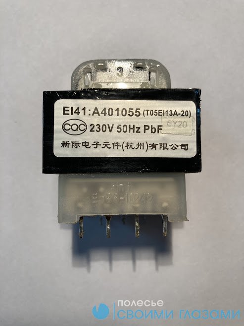

Este es el transformador, he numerado las patas en rojo.
Yo lo he echo asi.:
- 1 y 2 entrada 230v.
- 3 y 6 salida 36v.
Si mido entre 3 y 4 tengo 21v.
Si mido entre 5 y 6 tengo 21v.
Si mido entre 4 y 5 tengo 5 v.
Si mido entre 3 y 6 tengo 36v.
es posible que tenga que puntear 4 y 5?? o no hace falta?

Esto es lo que he visto del transformador que compré.
En la foto del esquema parece que dice que para el doble voltaje supongo que de 36v hay que puentear 8 y 11.
El caso es que me da los 36v sin colocar en la placa y sin puentear. No se si probar con el puente y volver a probar en la placa a ver que tal..!!!

Según eso se deberían de poner en serie los secundarios de 18V para obtener los 36V.
Lo que mides es cualquier "cosa" inducida, al igual que en las fuentes conmutadas que no arrancan se pueden leer bajas tensiones en el secundario.
Puentea los trminales 4 y 5, de otra forma no vas atener tensión en el secundario.
Te lo mencionan en el dibujo "Double voltage . Bridge 8 + 11" que en tu foto marcaste 4 y 5.

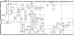

Y la comunicacion la mido o mejor dicho la veo a traves de un circuito que fabriqué, lo encontré en internet y me ha servido para sacar el fallo de comunicación de otras maquinas de aire acondicionado.
Se supone que cuando conecto dicho circuito al Neutro y a la salida de comunicación o señal uno de los led que lleva se ilumina. Si no se ilumina no hay comunicación.
Otra forma de medir la comunicación es con el multimetro.:
-En CC entre Neutro y salida comunicación o señal debe oscilar entre 10v y 70v
este el el circuito...

acabo de poner el puente entre 4 y 5 de mi dibujo del transformador, y mido 44v.
Falta probar en la placa con el puente.
Ya te comentamos que no se debe hacer mediciones sin carga. Te marca 44V porque esta en vacío, o sea sin estar conectado a ningún circuito. En cuanto lo conectes a la placa la lectura será próxima a los 38V. Un par de Volts más, o menos, no será motivo para no funcionar.

Si en el datasheet dice no-load 22.3V

Acabo de probar el transformador con el puente en la placa. Me da salida de 39 V. Si el que llevaba segun la pagina rusa es de 40 V. Creo que es lo más cercano.
Y también me sale comunicación según me indica el led azul de mi herramienta casera.
