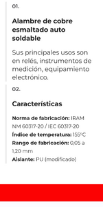

En Argentina, mi país, se fabrican alambres de cobre esmaltados en todos los diámetros.
Hay una línea especial para relés, instrumentos de medición, y aplicaciones en electrónica, que son autosoldables, y se fabrican es diámetros que van de 0,05 mm, hasta 1,20 mm.
Complementando, solían tener diferentes colores a los tradicionales para ser identificados de forma rápida. El de la izquierda es el estándar y también hay uno con aislación de alta temperatura que el color es mas oscuro, fuerte y tirando a bordo/marrón.
Lamentablemente, tengo pero carretes grandes para mostrar y están en el deposito porque en mi caso el uso es mas ocasional ya que hace bastante que no hago trasformadores.
Los auto soldable son buenos por ejemplo para bobinas de sintonía y solenoides ya que no hay que andar limpiando el comienzo y terminación del bobinado y trabajan a temperatura ambiente(o casi).
