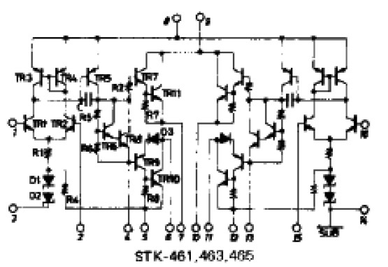

Hay un circuito de polarización del integrado, habría que revisarlo, y por supuesto, como te han dicho, también asegurarse que la fuente está dando todas las alimentaciones bien, las positivas y las negativas.

Ese integrado tiene alimentación doble , o partida , como quieras llamarla.
O sea que se alimenta con +24 Vdc y con -24 Vdc.
Fijate que no le falte la alimentación negativa en la pata 5 y la 12

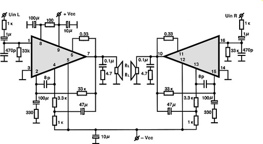

saludos DOSMETROS he revisado el voltaje en el integrado y este fue el resultado en la pata 5 y 8 me da un valor de 20,1 y en la 8 y 12 20,1 pero en la 5 y 9 me da un valor de 58,8 igual valor en la 12 y 9 y en la salidas de audio en la pata 4 y 5 hay 2v igual en la 12 y 13 no se si me explique bien pero pues estoy aprendiendo
se me olvidaba al colocarlo en serie con el bombillo solo prende la serie cuando conecto el parlante ya he probado con varios parlantes asi que no creo que sea el parlante
Tenés que cambiar los capacitores que hay entre las patas 4 y parlante , y entre 13 y parlante.
Ojo que son polarizados , tienen positivo y negativo , no vayas a ponerlos al revés ;)
Saludos !
EDITO : todavía no desueldes nada , medime las tensiones entre 7 y 3 y entre 10 y 3
No puede ser , medi entre 7 y 14 y luego entre 10 y 14
EDITO : Fijate si tiene unas resistencias de 0,33 entre 6 y 7 , y entre 10 y 11
no las medi sin levantarlas, pero como asi que al derecho y al reves? y al medirlas fue sin el parlante pero ya las vuelvo a medir sacando un pata del circuito
me sigue dando los mismos valores, tengo unas resistencias de 0.22 ohmios nuevas y me da el mismo valor que estas de 0.33 las que están montadas sera que están fallando? sera que las puedo remplazar por las de 0.22 ohmios?
Ok , esa resistencia alimenta a la pata 8 que es "previos" , por las dudas cambiá ese capacitor de 100 uF que va de la pata 8 a masa
