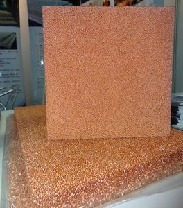

Quiero lograr esta idea..
http://www.guiahardware.es/wp-conte...eracion-pasiva-pc-espuma-de-cobre-600x350.jpg
El cual es un disipador pasivo de una mini pc..

Hola buen día lo mejor es rutear la pieza, realizar un molde así es muy tedioso y hasta te quedaria muy porozo con latas, te recomendaria mejor que realices la pieza en 3D y con una CNC obtendras una excelente pieza.
Lo que quieres realizar es un disipador esponja, no te compliques eso ya lo venden y lo puedes cotizar por este nombre:
http://es.made-in-china.com/co_gict...-cell-Copper-foam-500mm-500mm-_eyinssggg.html
Lo que deseas es un disipador esponja.
