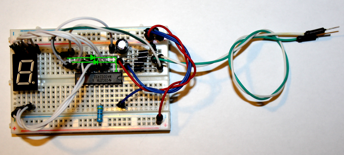

Este bus lo cree con la idea de usarlo para transmitir datos hacia un display, para pruebas de concepto monté el siguente breadboard el cual luego me vino muy bien como probador. Con él he descubierto algunos detalles interesantes a la hora de implementarlo.
He pintado en verde los diodos que conectan ambas líneas del bus a la pata 2 del MSP, la cual tengo asignada para el clock. Si seguís el camino del cable blanco conectado al diodo más corto, veréis que une directamente el cable blanco del bus con la tercera pata del MSP, la cual he asignado como data.
