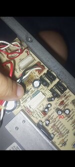

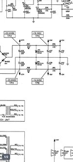

Zener en amplificador de guitarra se calienta bastante.
Buenas tardes amigos, entro por aquí xq por qué tengo un problema parecido con mi amplificador de guitarra Fender Champions 30, en la fuente hay dos resistencias de 220 Ohm (R57, R58) y dos diodos zener de 15 Voltios (D17, D18) que se calientan mucho y comienza a presentar fallas. Los valores de voltaje están perfectos, creo que la causa es más xq por qué el amplificador es antiguo o cuestión de diseño. Les pregunto si se podrá resolver colocándole una pareja de reguladores 7815 y 7915 cómo sería? Por lo menos espacio para colocarlos hay!! De antemano muchas gracias.
Adjunto diagrama y pic.

Es normal que la resistencia se calienten ya que están disipando 650mW. Cambiale las resistencias por unas de 3W o 5W y problema resuelto.
Lo raro es que calienten los diodos, y eso puede pasar si le han quitado/modificado el circuito que ellos alimentan. En el peor caso disiparán 820mW...que es medio mucho para zeners de 1W.
Copiado haré eso y les comento. Gracias Dr. Zoidberg
