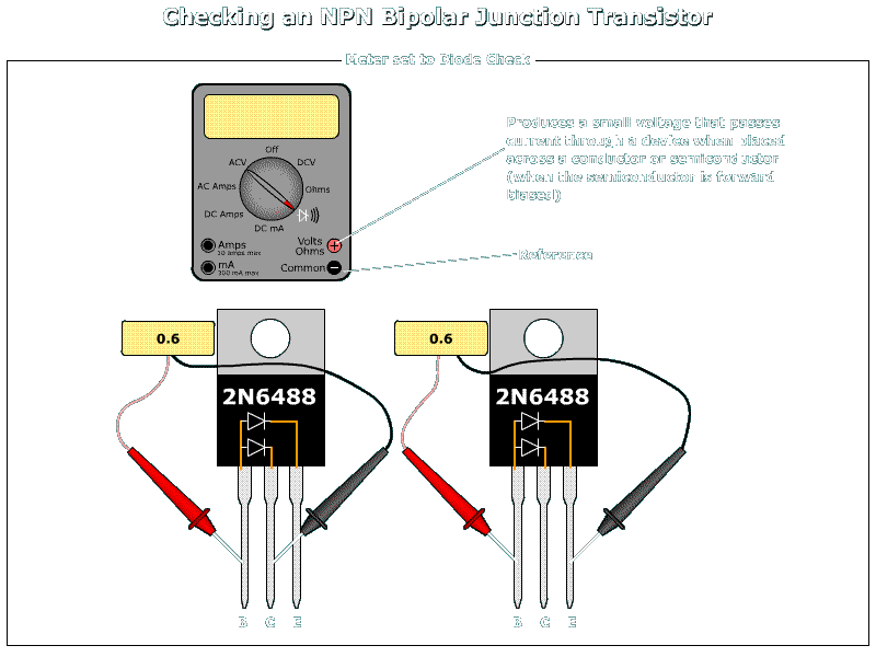

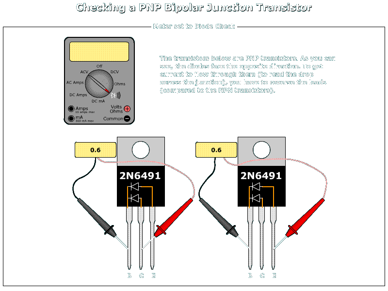

Ya probé todos los transistores de potencia, drivers y también los que vienen con su disipador individual y ninguno me da algún valor demasiado distinto a los demás , los probé según el esquema que viene en el siguiente link :
Basic Amplifier Repair
No se si esté bien ese método de prueba , o que sea lo que pase , espero me puedan seguir asesorando , muchas gracias.
Gracias, entonces mis transistores son correctos, me dan .6 ó .58, supongo que están bien, ahora intentare cambiando el circuito de protección C1237HA espero sea ese :(
