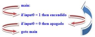

Como verán, en la rutina anterior, lo único que hice, fue programar el microcontrolador con un dialogo sencillo, en ingles, pero muy deducible para aquellos que estén flojos con este idioma…
Prácticamente, lo único que le ordene al microcontrolador, es que monitoree la entrada numero cero (input cero), y en caso de tener algún estado definido (un alto o un bajo, osea, un 1 o un 0 lógico), este actúe dando como resultado una acción dada….
Internamente, estas líneas de programación, funcionan de la siguiente manera dentro del microcontrolador:
1_ Siempre, la rutina se lee y se ejecuta desde la 1er línea para abajo, salvo que halla un salto en el camino
En este caso en particular, arranca el ciclo en la etiqueta “main”, pasa por la primera instrucción de que visualice y compare el estado de la entrada cero con el valor pre establecido y en caso de ser positivo el resultado saltar e ir al sub programa encendido….
Viendolo de otra manera...
En el caso de que la comparación de nula, el microcontrolador sigue líneas abajo leyendo las instrucciones.
Como verán, la siguiente instrucción, es similar, osea, compara el estado de la señal en la entrada cero, y si la comparación da positiva, salta al subprograma apagado; En caso de ser nula la comparación, sigue leyendo las siguientes líneas hasta llegar al fin del programa, o bien, hasta llegar a una bifurcación… En este caso, llega hasta la instrucción “goto”, lo cual, hace repetir el programa una y otra ves sin tener fin…
