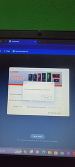

Hola muchos saludos. estoy sorprendido con la informacion y lo bien que la manejas amiga.. tengo un crp 129 funcionaba todo normal, vi que se podia actualizar, instale el programa bajaron las actualizaciones (logre guardar una copia de la trajeta en ese momento) pero no andaba, intente hacer todo lo que decia en esté hilo baje los archivos pero nada, lo mas que logre que hiciera que entra al menú final y se queda pegado. hizo entre medio lo de actualizacion y llego al 100%.
tengo el archivo creader con el usuario y pass. y no supe como volverlo al modo inicial cuando funcionaba.
no tengo muchas habilidades para esto, pero espero lograr encontrar iluminacion para regresarlo a su estado inicial.
adjunto fotografia con lo que aparece cuando le pongo la tarjerta con la copia que alcance a grabar despues que se bajara la actualizacion via el programa. "the system directory is too big!"

El mensaje que te aparece es porque el archivo BIN, que he subido es demasiado grande para la memoria que tienes (tu scanner es muy viejo) entonces te pasaré un archivo de recuperación. Puedes iniciarlo y de ahí puedes ya con tu usuario y contraseña, poder descargar las actualizaciones. El problema es el archivo ZK.BIN y el HelpInfo.bin
Descomprime esto en a raíz de tu microSD, formatea en FAT32 por favor. La carpeta raíz debe ser CR_VII y dentro de ella 2 carpetas más, las cuales son FIRMWARE y HELP
Encontrarás un archivo de texto, ese lo puedes omitir
nota hay 3 versiones de tu scanner, el que tengo marcado con **** es porque es el que te estoy pasando, extraído de un original
