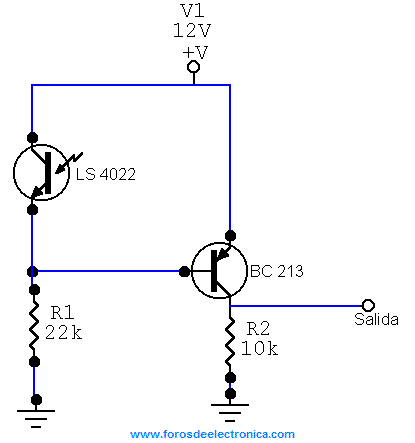

Control de corriente para fototransistor
Este circuito sugerido por Texas Instruments, utiliza un fototransistor y un transistor PNP. La incidencia de luz en el fototransistor lleva la salida al nivel LO. La tensión de alimentación dependerá de las características máximas del fototransistor y del transistor PNP usado, siendo el valor típico de 12V.
