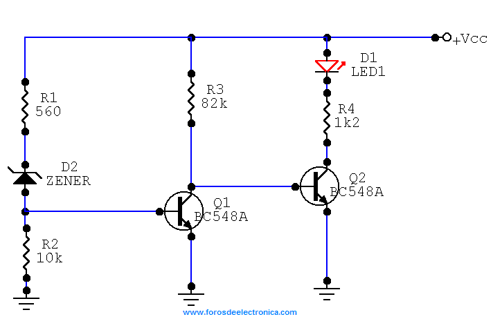

Monitor de 12V (BC548)
Si la tensión de entrada Vcc cae por debajo de 11Volt el led se encenderá indicando problemas de subtensión. En el auto, este circuito puede emplearse como indicador de estado para la batería.
