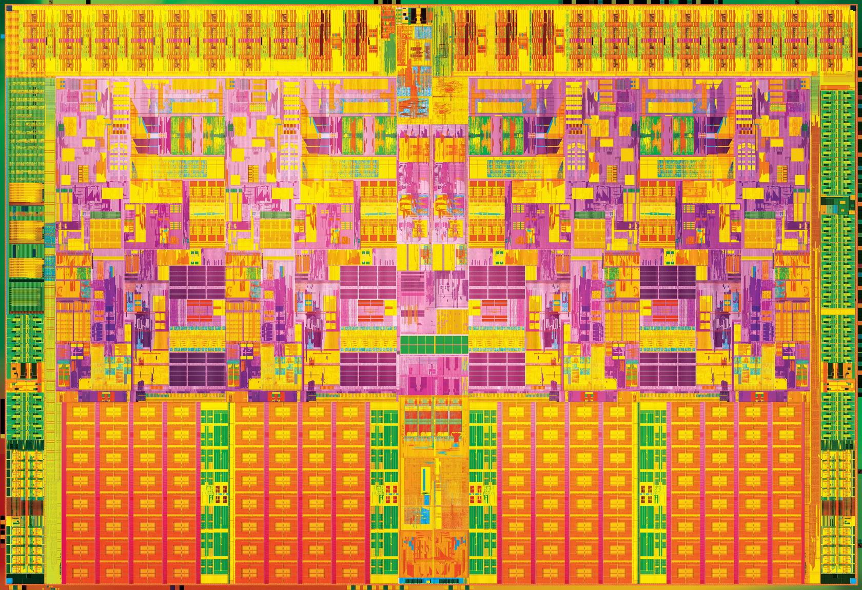

Echando un vistazo
Si todo el procedimiento fue correctamente realizado se podrá llegar a apreciar el chip "Limpio" de toda su cobertura (Encapsulado"
Estas imágenes vistas con microscopio han sido mejoradas digitalmente para resaltar los colores.

Echando un vistazo
