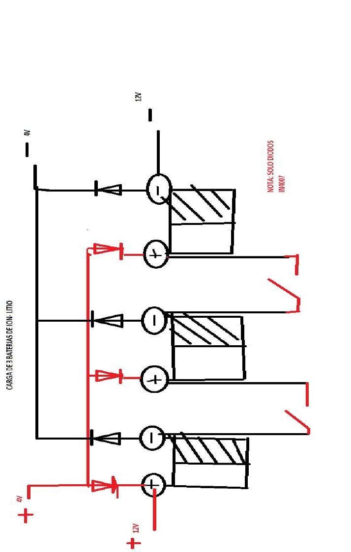

¿ Cargar cuatro baterias de celular con un solo cargador?
yo lo hize pero como el amperaje del cargador es bajo me cargan las baterias a un 60% .quisiera cargarlas con un unico cargador al 100%.
ademas quisiera una ayudadita es que yo tengo uso las baterias en serie en un circuito y como podria hacer que se transformen automaticamente a serie de paralelo sin ocasionar un corto entre las baterias .
detalles:
son de diferentes amperajes las baterias
un ejemplo es esto pero es de tres y yo quiero de cuatro y automatico,este diseño consta de un interruptor doble:
http://es.scribd.com/doc/193916347/diagrama-baterias
En el Foro fomentamos la buena praxis , no debes colcar baterías de diferente CAPACIDAD en serie ni en paralelo.
en realidad......................primero deberia cargar a cada una por separado , para ver si alguna es un zombie y afecta al asunto , en lo demas:
pero igualmente se podrian cargar a pesar de ser diferentes amperajes solo lo comun es el voltaje
(y) ......................................(y)
paralelamente hablando claro esta
Lo que quiero que se entienda es que si tienes baterías de diferente capacidad y las cargas en paralelon no tienes controlar la I de carga por cada una de ellas, la más pequeña se puede estar cargando con una I demasiada alta, recalentarse demasiado y explotar ya que son de celular, supongo LIPO, son de carga rápida y se calientan muy rápido y explotan con facilidad, por eso poseen sensores de temperatura junto a las baterías.
Como las baterías de teléfono suelen llevar dentro su propio cargador o un cierto circuito de regulación seguramente tu invento funcione.
Si fueran baterías "puras" no funcionaría bien.
