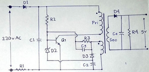

Les comento que estoy tratando de reparar un cargador de estos:
El problema que le vi fue una resistencia de 150 ohms quemada, al remplazarla por otra y conectarlo inmediatamente me quemó la nueva resistencia. Ésta resistencia va en serie con el negativo del filtro de la etapa primaria (400 vol, 2.2 uf. Me podrían ayudar a descubrir cuál es la causa por la que se quema?...

Esos cargadores llevan cuatro componentes, es fácil sacar el esquema.
Esa resistencia puede estar haciendo las veces de fusible o limitador, con lo que está claro que hay un consumo excesivo.
Mosfet, tegulador, diodos, capacitor, etc... Todo o alguno en corto.

Revisa el único diodo de entrada, el único transistor, veo un zener ahí y el capacitor de entrada.
Algo de eso está en corto, si no lo está, entonces es porque queda conduciendo el transistor y no oscila.
Ya revisé el único diodo antes del capacitor y no está en corto, de hecho en el filtro tengo los 160 vol DC. Medí los dos diodos zener (sin levantarlos de la placa) y tampoco me dan cortocircuito. El transistor mide bien y no da corto, es un 13001. Podría remplazarlo por un 13003 de los que traen las bombillas ahorradoras?
Problema resuelto, cambié el transistor 13001 a pesar de no medir corte por otro igual (reciclado, claro, jajajaja) y trabaja perfecto. También cambié la resistencia de 150 ohms y una de 3.3 k que se veía quemada.
Muchas gracias a todos, otra reparación lograda junto a la experiencia y conocimiento adquirido. Un fuerte abrazo desde Cuba.
