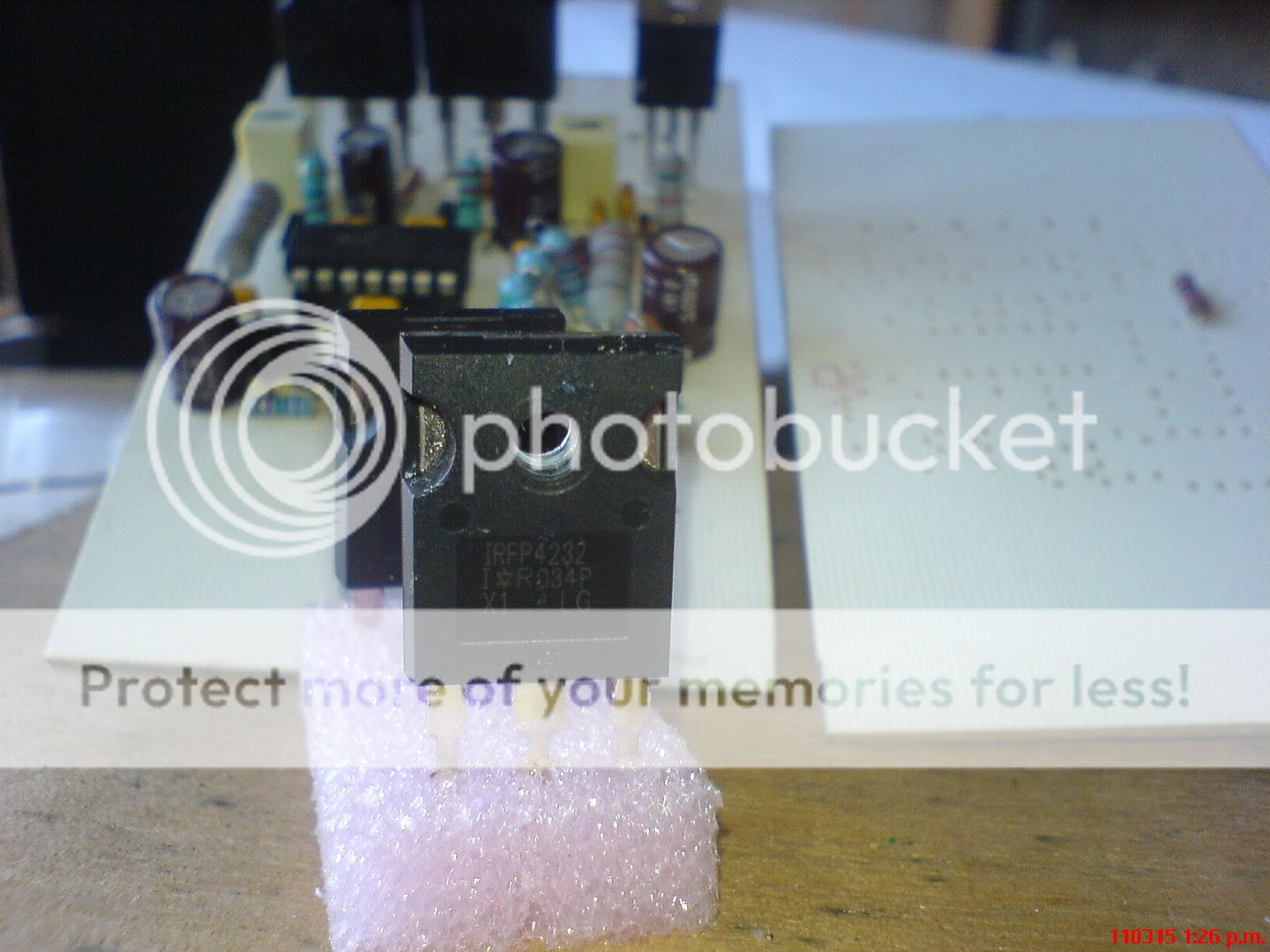

Yo ya tengo mi llavero y collar con un par de estos que quedaron como cables del 8AWG.
Se equivocaron de aplicación... No eran para una salida Clase-D.

Mucha carga para el IR2110 con +-90VDC :LOL:
:D
Está interesante el tema. Lástima que mis conocimientos teóricos son pobres :estudiando:. Pero aún así los leo.
por que decis que son "mucha carga para el IR2110 con +-90Vdc"? si el IR2110 es de 500V y entrega +-2A, con un par de esos mosfet, y 180V entre extremos, el IR2110 no deberia tener problemas, a menos que los hagas andar a mas de 500Khz....
Me di cuenta de que remplazando el Par IRFP250 por los IRFP4232 tendría una salida más robusta... Pero solo logré que el UCD calentara demasiado en vacío. No duró más de 3 días. Se lo atribuyo a la carga que veía el IR2110 con estos mosfets que no son nada fáciles de manejar comparado con el par IRFP250 o los mas recientes que conseguí los IRFB4227.
Hay un 99% de que esté errado en mi teoría... Pero más no puedo dar :LOL:
