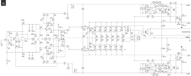

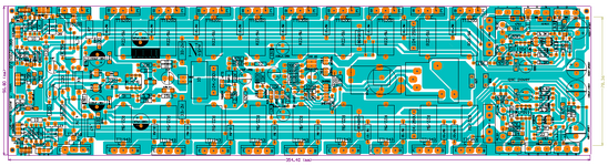

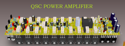

Hola, buenas tardes con todos., estaba hace días buscando diagramas de amplificadores y me encontré con este modelo QSC con inyectores, realizado por N Audio.
Quería preguntar a la comunidad si alguno lo realizó o testeó, la verdad se ve bastante completo pero no están de más los sabios aportes y la experiencia de esta comunidad.
Pido por favor me iluminen con su sabiduría, y os agradezco de antemano.

Hola.. tengo ese documento bajo archivo ya por unos años y aunque lo estudié en su momento, siempre me he preguntado ¿Por qué le llaman QSC? Porque nunca he visto tal circuito en algún modelo antiguo de QSC el cual siempre usó más la topología Common Ground Collector. No se ve mal pero hay que buscar más referencias y la fuente original de dicho circuito para estar más confiados en él .
Ese modelo no es QSC, es SoundKing
¿Tendrás el modelo en especifico o el esquema?

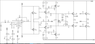

Simule el Driver en Clase AB (Omití el Triple Darlington y los Stepdrivers). Se comporto bien, pero me gustaría saber si falta algo.
Adjunto esquema y Plot de simulación por si a alguien le interesa.
