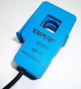

Hola a todos, necesito realizar unas mediciones de amperaje en Arduino pero no me decido qué componente usar para ello, he buscado en internet y encuentro algunos como este:
(ACS712)
O este:
(SCT013-030)
Segun sus experiencias, ¿qué me podrían recomendar para obtener los resultados más precisos en la medición de corriente eléctrica en Arduino?
PDT: La medición se realizará en corriente tanto alterna como continua

El de 0,1mA seguro que tiene mucha mas precisión, pero como tiene menos alcance puede que no te sirva.
Si quieres medir CC y CA, puedes usar un Shunt que es lo mas barato, pero yo casi que te recomendaría un medidor hall.
No hay verdades absolutas, si las hubiera solo se fabricaría un modelo de un fabricante. Si hay miles es porque ninguno gana en todo.
Gracias por las respuestas, al parecer iré por el efecto hall, ya que debo medir tanto AC como DC, además el ACS712 tiene modelos para diferentes Amperajes, por lo que me permitirá una mejor precisión
