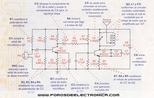

mira estos circuitos basicos y letales y podes hacer vos todo,todo es amateur,un sistema que me gusta es el de induccion a traves de la antena,es genial

Hola, tengo una pregunta, si se puede transmitir con un receptor, supongo que se puede tambien recibir con un transmisor, y si es asi como deberia modificar este circuito para lograrlo?
