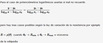

Variación lineal. La resistencia es directamente proporcional al ángulo de giro. Denominados con una letra B, según la normativa actual (anteriormente, A).
Variación logarítmica. La resistencia depende logarítmicamente del ángulo de giro. Denominados con una letra A, según normativa actual (anteriormente, B).
Variación senoidal. La resistencia es proporcional al seno del ángulo de giro. Dos potenciómetros senoidales solidarios y girados 90° proporcionan el seno y el coseno del ángulo de giro. Pueden tener topes de fin de carrera o no.
Variación antilogarítmica. La resistencia es directamente proporcional a 10 con potencia el ángulo girado. Generalmente denominados con la letra F o la letra C.
Variacion de balance. Se utiliza principalmente en audio para obtener la misma salida en dos canales en configuración estéreo. Para esto se utiliza un potenciómetro doble, el cual obtiene su máximo valor resistivo en el centro del potenciómetro y el mínimo en los extremos. Generalmente este lleva una detención en el centro para que la salida sea simétrica, y suele denominarse con las letras MN.

No son mis cálculos pero bueno, y si, son lineales me dijeron unos matemáticos.
El potenciómetro puede ser lineal, y seguramente lo es, pero lo que NO es lineal es el movimiento del eje del potenciómetro respecto al volumen del líquido en el tanque. Y esto es por que los tanques no son uniformes ni tienen formas regulares ya que van puestos en el lugar que queda libre en el chasis.
Imaginate un tanque de combustible que sea cilindrico y se coloque "acostado". El cambio de volumen no es el mismo si tiene 10mm de nivel de combustible que si tiene 20mm. Sacá la cuenta y vas a ver que el volumen con 20mm no es el doble que el volumen con 10mm...y ahí murió la linealidad.
Buscá en la web y vas a ver las diversas formas que tienen los tanques....

Te están diciendo que ese cálculo no es lineal.
Por ej., la tensión durante la carga de un capacitor, no es lineal. Podés aproximarla como si fuera lineal en un cierto punto, solo en caso de que te alejes en el tiempo muy poco, pero a medida que te vas alejando, esa linealidad ya no sirve.
Acá sucede lo mismo, vos estás linealizando todo el rango de 0 - 100%, pero que el valor inicial/final sean los correctos, no implican que un recta pueda establecer correctamente los valores en el medio.
Para empezar es un movimiento angular así que lineal es el ángulo.
La vertical sería algo relacionado con del sen(x) por la longitud del brazo.
Suponiendo que la bolla flote siempre igual porque lo mismo la resistencia del brazo cambia, si lleva un muelle, no sé si es por gravedad y se hunde más o menos según el ángulo. O el propio peso del brazo que no afecte igual según el ángulo.
Pero vamos, brazo × sen(ángulo) sería lineal en la vertical.
Ahora como la sección es cambiante pues se acabó otra vez, u obtienes la ecuación de la sección del depósito en función de la altura o estás perdido.
Acabas antes llenando de 5 en 5l u tomando directamente la lectura del potenciómetro. Esos tramos los puedes considerar líneas rectas, que no serán pero mas o menos se aproximaran razonablemente.
En su defecto tras tomar esos 5, 19, 10000 puntos de llenado puedes usar un polinomio interpolador como el método de Runge-Kutta o como se escriba y sacarás algo más preciso que la poligonal, a cambio de mayor esfuerzo de cómputo.

Linealizar, se puede linealizar un pequeño intervalo de datos en el que sustituyes la ecuación de la función por un trocito de recta. Si el trocito curva es infinitesimal entonces es correcta, cuanto mas trozo linealizas mas error metes, si tomas como recta de A a B la curva entera, pues has hecho una porquería como un avión. Eso es como medir en un plano la distancia de la ciudad A a la B con una regla, eso da una idea de cuanta carretera hay pro no es la distancia que vas recorrer.
Las mediciones de nivel de combustible fueron historicamente NO lineal, incluso si mal no recuerdo eran hiperbolicas, y eso se veía en la manera en que estaba enrollado el alambre, cuando se pasó a placas de porcelana con la resistencia incrustada como si fuese un potenciometro de flyback, tiene mas que ver con la durabilidad que con la alta tensión, estos siguen siendo NO lineales, la razón es muy simple, de medio tanque hacia vacio, es medición es mas exacta que de la mitad hacia lleno.
Lo mas simple es tomar un conjunto de medidas de volumen y resistencia luego construir una lookup-table con valores interpolados linealmente (tantos como quieras). Luego solo es cuestión de medir, entrar a la tabla y tomar el valor mas cercano...o interpolar de nuevo...y punto final. Cero cálculo y máxima performance.
