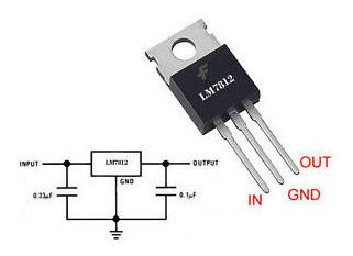

Para no haber problemas con los 14 V a la hora de arrancar el motor, se usa un regulador de tensión 7812 como este caso para tener estabilidad.
Siempre 12V. Lo que desde el 12V, quiero obtener de 0 a 5V. Voy a mirar si lo consigo. Un mini diseño.

Tené en cuenta que la mínima tensión que necesita para que el 7812 pueda regular es de 14,5V en su entrada, de lo contrario no te regula nada.
