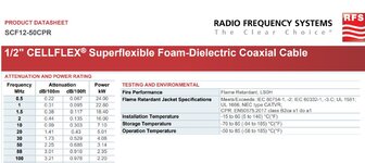

Para esas distancias 50m de cable y 200W se debe usar Cellflex 1/2" ya que pierdes la mitad(100W) de la potencia que le colocas a la entrada al cable a llegar a la antena.
Se pierden mas de 3dB(o sea la mitad de la potencia) porque el cable según el fabricante tienen a 100MHz una atenuación de 7dB y tu tienes un trecho de 50m o sea 3.5dB de perdías mas los conectores, etc.
Con un cable coaxil de 1/2" la atenuación se reduce a la mitad.

Es raro, yo la idea que tenía es que en 100 mhz el de media pulgada perdía 0,5 db por cada 100m de cable
El LMR 400 tiene 4,3 db de perdidas por cada 100m en 100 mhz

Según este fabricante en 100MHz la atenuación del cable de 1/2" en 100m es de 2.18dB...si sumas las perdidas de los conectores, la mitad de la potencia o mas que entra en la otra punta se pierde en el cable.
Adjunto la hoja de datos.
Lo hay peores de mas de 3dB como este
Debe haber mejores, pero realmente dudo que alguno se acerque a 0.5dB en 100m a esa frecuencia.

Pues entonces será incorrecta la idea que tenía, a mi me lo dijo un instalador profesional de radio, ya se ve que a veces meten la pata
Los conectores pueden perder muy bien otro db, en efecto se acercaría ya a unos 3 db y pico
Pues no tiene tanta diferencia en tema de perdidas con el LMR 400
