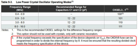

Ya pude resolver el problema con el Bootloader del Optiboot para el ATmega88PA
Efectivamente el problema eran los fuses.
Me puse a estudiar bien la hoja de datos en este aspecto y logré dar con los fuses adecuados.
Principalmente, esto me llamó la atención:
Y el fuse CKDIV8 yo lo tenía activado, o sea, en 0
Lo establecí en 1 (Desactivado) y usando el archivo "optiboot_flash_atmega88pb_UART0_115200_16000000L_B5.hex" Arduino IDE ya pudo subir el Sketch sin ningún problema.
A todo esto quiero agregar que las hojas de datos para eso están y que son bastante útiles.
Por quererle hacer al vago y usar AVR FuseCalculator, más no poner mucha atención a la hoja de datos, solo perdí tiempo en algo que siempre estuvo ahí diciendo "Léeme bien que yo tengo la respuesta."

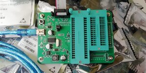

Y la tarjeta del programador es esta:
Ojalá y alguien más metido en esto de los ATmega me pueda ayudar a solventar esto.
Gracias.

En fin, son tantos cables de punto a punto que me dije... no, compra un programador HV y olvídate de tarjetas y montajes en protoboards.
Lo hice, lo compré, pero resulta que no es un STK500HV original, tal vez lo emule, pienso que sí, y de forma maravillosa.
Desde el IDE de ATMEL Studio puedo hasta configurar los LOCK Bits
Y esto es genial cuando quieres vender algo y que no se pueda clonar. :)
