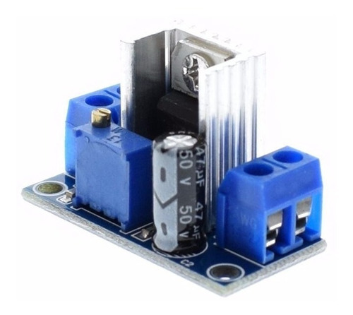

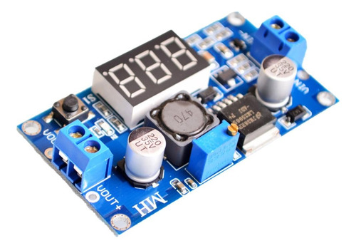

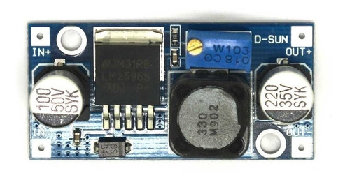

Es una fuente de tensión fija, no se hace variable sacando una resistencia y poniendo una variable, estas fuentes están controladas por una realimentación de la salida a la entrada de esa manera está controlada y estabilizada la tensión según la demanda de corriente.
Podes buscar información en base al chip que utiliza, y ver si es posible hacer una variación, dentro de limites acotados, pero si tus conocimientos de electronica son pocos, te recomiendo que uses una fuente variable posterior a esa fuente, como ser un LM317 o un chip de fuente step-down variable.
