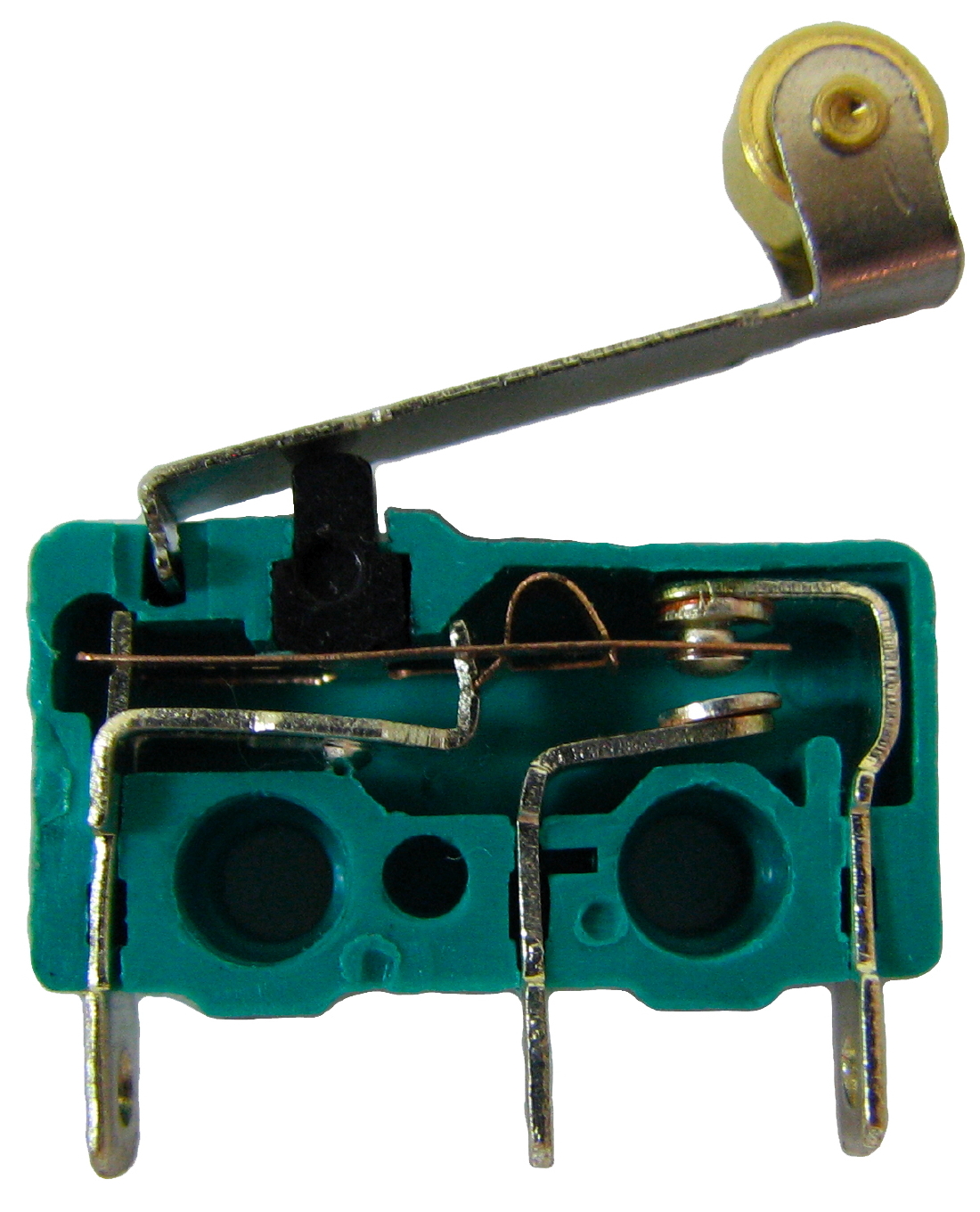

Se trata de este circuito, cuando se activa ese conmutador a través de la palanca, pues todo o.k., pero si quiero hacer lo mismo, contactando los bornes de ese conmutador por separado desde fuera, 1-2, 2-3, o, 1-3 no se activa,
Por eso ¿qué tipo de conmutador es? Yo deseo quitarlo y soldar dos simples cables que hacen las veces del conmutador cuando se unan ambos cables.

Me parece que te refieres al switch de la palanquita puede ser un DPDT, buscalo en google asi, me parece que estas ppuenteando mal. Los del centro son los comunes. Y son para dos polos.

Si te refieres al Switch de la palanca, vemos que tiene tres terminales...
El de la Izquierda (de la fotografía) pone NC, en el del centro pone NC y en el de la Derecha, aunque no se ve pone C.
C es el común
NO significa que "Normalmente está abierto... Open"
NC Sisnifica que "Normalmente está Cerrado... Close"
En reposo están unidos los terminales C con NC, cuando se pulsa la palanca, C pasa a unirse con NO

Gracias, no hay manera, activo por separado esas siglas (letras) y no hay manera, ¿a dónde se deberían soldar dos cables para que una vez contacten entre ellos, pues funcione? Os envío una imagen de la cara de "pista".
Los 3 aros rojos, son los pins, de ese conmutador, aunque parece que sólo activan el 1 y el 3.
Ok. te refieres al microswitch (no conmutador) mira esta imagen de como estan armados:
el pin izquierdo es el comun puede ser positivo o tierra, el de enmedio es el NO y de la de derecha el NC ya te explicaron que son.
sin presionar esta 1y3 conectado, presionando se conecta 1y2, 2y 3 jamas se conectan. (los numere de izquierda a derecha)
