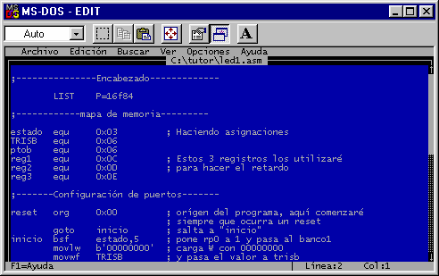

Llevo con el ASM desde el 2008 y sigo aprendiendo con él. Poco a poco en estos momentos estoy con el C del CCS porque el libro te lo explica con ese compilador. En realidad prefiero las cosas de los propios fabricantes de PIC. El ASM, cada vez lo entiendo un poco mejor, aún así no teng soltura. Me pego media vida en hacer algo grande y largo.
Me estoy pasando C lentamente sin avandonar el ASM. Lo bueno de tener algo de conocimiento sobre de ASM, es que puedes incrustar código de ASM dentro de C con sus correspondientes etiquetas.
En CCS, si sacan un PIC nuevo, no puedes acceder a ciertas funciones, a veces esperar un año para que lo hagan. Así que a insertar etiquetas para escribir ASM. En lo sinstitutos y universidades obligan a usar ASM, nada de C, exceptuando algunos casos. En el mio, sólo ASM desde empezar. Si queremos como optativa, escogemos el C.
Tienes razón en una cosa. Hay tantos ensambladores como tantos micros hay en el mercado. El C es un estandar que te abre las puertas para otras marcas demicros. En este mismo tema puse una lista de marcas, seguro que se me escapa algunas.
Bajo mi punto de vista. Es bueno meterte en ASM para entender bien los micros por dentro como el 16F84A y luego el C. El 16F84A tiene su propio libro en español y es de lo mejorcito.
www.pic16f84a.org
Estoy con otro libreo de ASM y C al mismo tiempo. No tenía ni la mejor idea de lo rápido que se trabaja C y fácil de entender otros uC así sin más, solo hay que aprenderse los nombres de los registros.
Hay ejemplos del PIC32 en ASM y casi me da algo, no entiendo ni papa. Los ejemplos que vienen tanto en C como en ASM, en la hojas de datos son en ASM.
otros sencillos con el C.

Hola:
Mi consejo es aprender ASM primero algo, así sabes de que va el PIC paso a paso y tienes más control sobre él, sobre todo los tiempos.
Luego al C, no te molestas en cambiar bancos de memorias ni nada de eso, código más corto, más fácil y cómodo, más modular, etc.........
