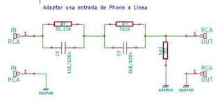

Tengo el amplificador Panasonic RX-D29, todo funciona y quiero saber dónde podría conseguir conectar una entrada auxiliar, para posteriormente intentar conectar un módulo Bluetooth.

Según he podido buscar es un simple radioCD
Busca el esquema y a partir de ahí busca como está conectado el módulo del CD al módulo del amplificador, luego localizas dichos componentes en la placa física y allí inyectas tu señal.

No sé por qué quieres crear una entrada auxiliar si tienes ya la entrada de Phono, haces un cable estéreo con resistencias limitadoras de señal. De esa manera no tienes que agregar nada dentro del aparato.

Mi idea es saltarse el preamplificador de Phono, la ecualización RIAA es algo que no necesitarás con un CD o DVD.
Para eso necesitas interrumpir la pista donde lo indiqué en tu foto:
Y luego hacer algo como esto:
Perdón pero necesito comprar algún componente o solo sacar de ahí la señal ?..
Solo sacas la señal de ahí, en todo caso, agregarías un pequeño capacitor de 4.7uF/50V y una resistencia de 2.2K en serie para acoplar...
Saco la señal pero deshabilito el pin 1 y 7 del otro integrado?.. o solo lo sueldo al in de RCA ..

Pero el switch solo sería si quiero usar el tocadisco .. y eso no me importa si no funciona..
Te envío imagen ?.. pero haré lo que me dices de sacar ese integrado de 8 pines completamente
Si no tienes problemas con eso, entonces, solo retira el integrado y toma los pines 1 y 7 como entradas auxiliares y listo
