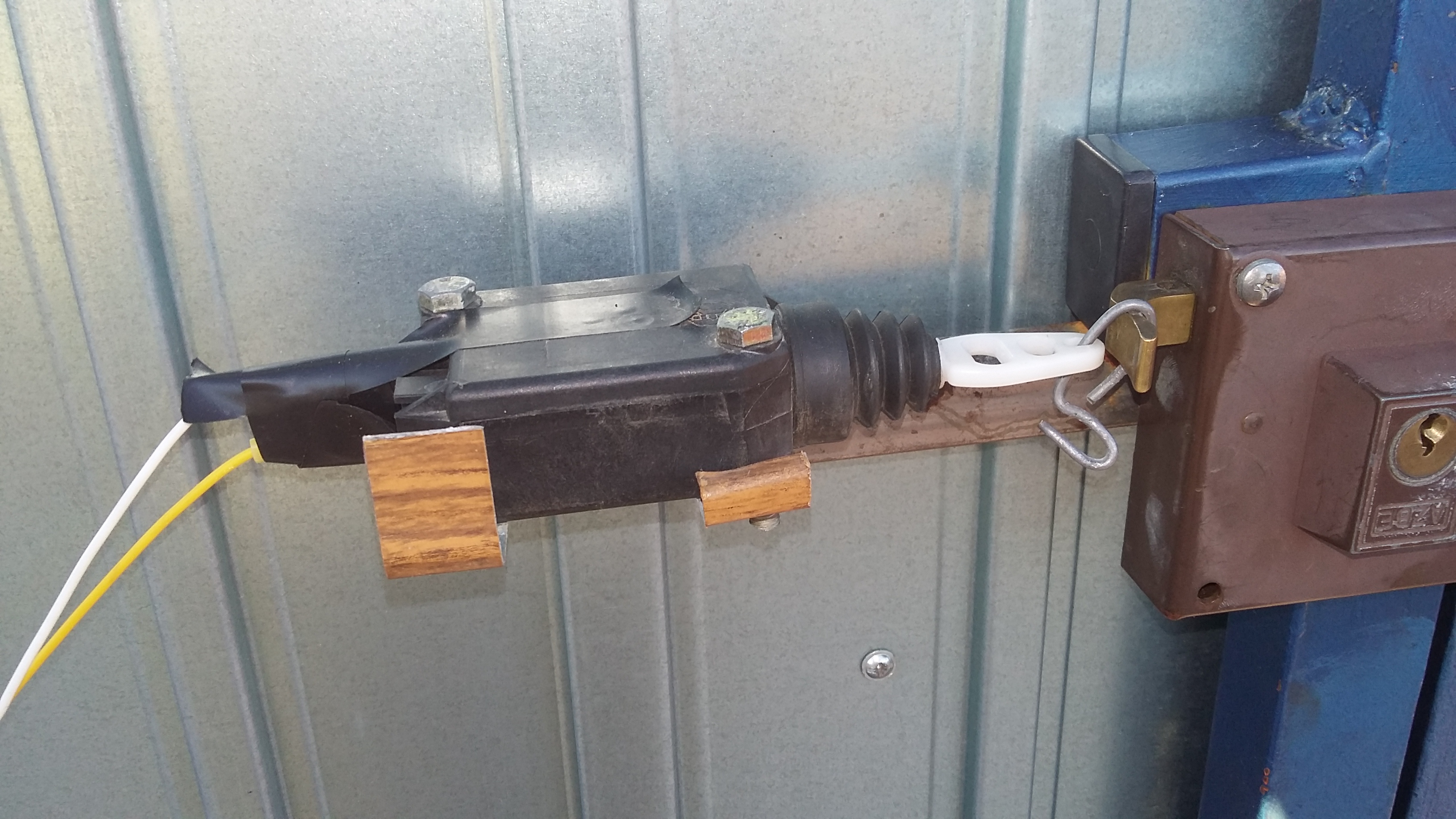

No te enriedes mucho... como vas a implementar el motor de la econo, tenes la suerte que la caja tiene embrague centrifugo,rotativo y de recorrido corto... simplemente con dos accionamientos periscopicos similares a las trabas electricas lo solucionas.
Te diria de implementar esas cerraduras electricas de autos, pero tiene poco torque, por lo tanto, te recomiendo que veas el funcionamiento y hagas algo similar con un bobinado mas grande para tener mas fuerza mecanica... la idea es que sean dos electroimanes capaz de poder impulsar y luego quedar libres... recorda que si mantienes la pata del cambio presionada, queda el embrague accionado. Saludos

"patada de cambio" nunca escuche eso, si "patada de arranque, pero en definitiva es lo mismo, si es secuencial es sencillo y más aún, se toma la propia palanca y se cuelga algo donde podamos ir agregando peso hasta que lo acciones, son dos direcciones, hay que hacerlo en ambas y tomar nota de todas las situaciones, con la que más peso necesite tendremos la fuerza de accionamiento para ese largo de palanca, con ese dato buscamos que podemos utilizar que sea electrico y que pueda ejercer esa fuerza, los accionamientos electricos lineales similares al que te mostraron serian lo ideal ya que son compactos y fuertes, inclluso determinar un punto medio inerte y de alli para afuera y de alli para adentro para que se accione en uno y otro sentido
Como se ve, viene en una amplia variedad de modelos y longitudes acuerdo a nuestra necesidades
Como ya mencione, hay muchos modelos y variedades hay que ver cual se ajusta mejor a las y necesidades. esto es solo a titulo ilustrativo

El actuador Lineal me parece buena opcion. Lo malo es que son caros y no puedo gastar tanta plata en un actuador lineal. Todavia no encuentro otra forma de accionar la palanca de cambio del Motor. :(
Y un solenoide usado de burro de arranque , si tiene los contactos picados no tiene arreglo para un automotor , pero te sirve la mecánica y tienen muuuucha fuerza ! Podrías pedirle a algún mecánico.
