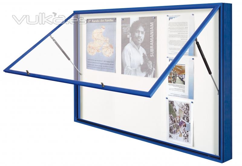

el vidrio se limpia mas facilmente, pordebajo de la vitrina tomas de aire con filtro arriba dos estractores.....
http://www.vulka.es/imagenes/empresas_fotos/88960_big.jpg
Está bastante piola esa idea. Yo usaría MDF fijado con tarugos a la pared, y el TV fijado con su soporte correspondiente a la pared. Usaría 10 coolers en la parte superior (no consumen nada), y toda una rejilla con filtro en la parte inferior. Flujo asegurado. El vidrio podría ser corredizo para menos gasto. Algún burlete suave para sellar el cierre, y con una limpieza periódica del vidrio mas un cambio mensual del filtro, supongo que funcionaría.
