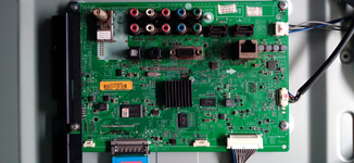

TV LG 55UB8500 no enciende (Error de destellos en LED de Standby)
El conector UART es P201...
Va a estar complicado conseguir el volcado del firmware de la e-MMC.
Si se trata de la placa EAX67166104 y tiene memoria SPI Flash, prueba regrabándola con el archivo que adjunto.
Y por si acaso... recuerda realizar un respaldo.
Para aclarar, la memoria 24C256 es una EEPROM.
Ya regrabé dicha memoria y la falla aún continúa, también escanee la comunicación I2C de la EEPROM y no existe actividad.
OK. Entonces se descarta que esta memoria tenga algo que ver con el arranque del TV, tal vez sea para el PMIC.
