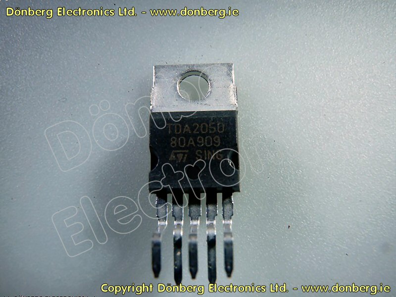

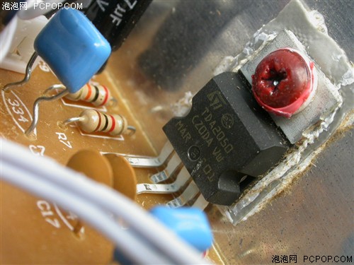

Marcas HAY UNA SOLA.
ST Microelectronics
Es la única original que produce los TDA20XX. Todas las demás, falsificaciones o imitaciones, son muy truchas. Aseguro que no es lo mismo un original que un trucho.
Esto es BASURA:
Esto es ORIGINAL:
Si sos bicho, te das cuenta a dos metros cual es original y cual falsificado. Yo ya los conozco bastante, no me van a hacer dudar ninguno.
Fíjense que los originales tienen las patitas más anchas al principio, los truchos no. Hay muchas otras pistas, como la parte de atrás, que se ve bien en la primera imagen del original. No es plana ni brillante. Es más bien rugosa, áspera y tiene una formita...
Bueno, no es obsesión, es que estoy harto de comprar basura.
