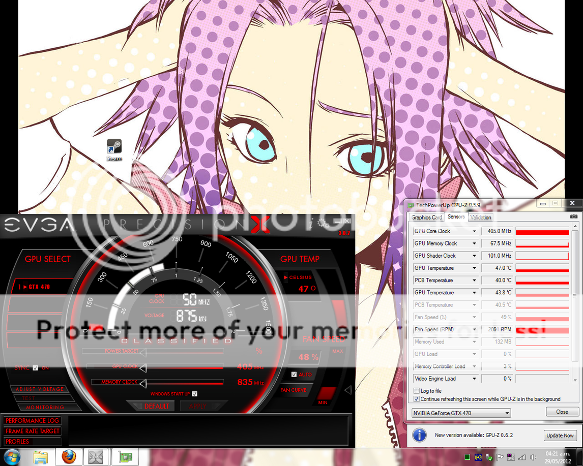

PS: Agrego captura de mi sistema con el uso de la Vram de la GTX470.
